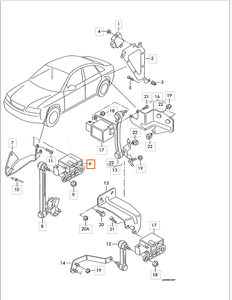

    в оригинале 4B0 907 503 A. стоит спереди слева, крепится с переднему нижнему прямому рычагу....всего их 2, один спереди второй сзади...
