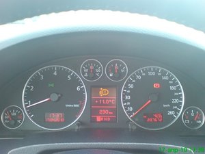

    to Макар88 - свою фотку не выкладываю, у меня пиксели погоревшие - некрасивая она :)
    вот такая фигня светится:
      38,6 КБ
      755

    странно,у меня вот проблема с корректором,но такой символики никогда не было на приборке.почему ?
