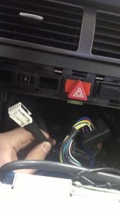

    На выходных проверил разъем, который подключается к сабу, да и сам саб снял проверить работает схема или нет! В итоге получается что саб и две микросхемы (TDA 8563Q) усилителя РАБОЧИЕ!
    Нет (+) и (-) от самой магнитолы - это белый (+) и коричнево-белый (-). Идём дальше....
    Снимаем магнитолу RNS-E. Болтается свободная фишка и плата от громкой связи "заколхоженная" прямо на корпус магнитолы! Начинаем разбираться что к чему.
    Плату отрываем и смотрим что ничего не понятно:shock:
    После того как снял эту всю приблуду получилось что звук остался только в одной (водительской) колонке. До этого играли передние две! Разобрал разъём (А) и подключил вторую колонку (пассажирскую). Пробывал дать + на белый провод саба с разъёма (D), но ничего не вышло! Помогите разобраться как дать + и - на саб после включения магнитолы. И ещё вопрос: Если сигнал на колонки идёт от магнитолы, то какого цвета провода на задних колонках. Схему искал так и не нашёл.

    Причина:
    1. Подгоревший контакт контроллера питания в самой голове RNS-E
    2. Подгоревший контакт на самой плате усилителя в сабвуфере.
