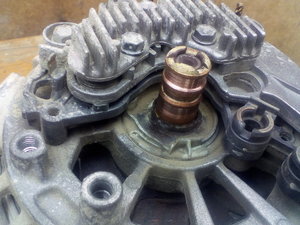

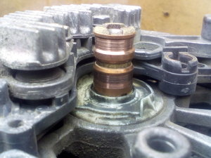

    Вот фото, якорь устал вроде но совсем, врятли щас из-за него?

    Износ есть колец, регулятор нужно проверить или заменить.

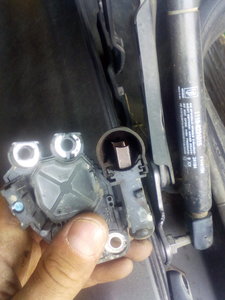

    А6/С5 2.8 01г. (ATQ - хз откуда высран)
    Вот щас якорь меняю и регулятор, хоть и на стенде мол нормально выдал 14,2 чет думаю мол может не в этом дело. Скоро узнаю

    С такими кольцами новые щетки только до момента, пока их не сточит.
    Регулятор скорее жив, чем мертв.
