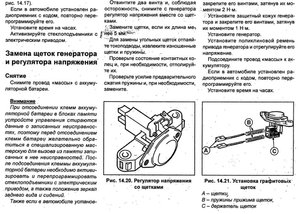

    а разве щётки и регулятор это не один узел?

  19. Masterz
    Masterz Живу я здесь
    16 июл 2006
    2.316
    Латвия
    A6 AvQt '08 2.7TDi 6HP
    Узел-то один, однако при помощи паяльника "брюки превращаются ...". Смотри приложение - кусок из книги по эксплуатации.
  20. starwai
    starwai Новичок
    9 авг 2012
    23
    Тульская обл.
    AUDI Q5 2.0 TFSI 13 г offroad
    Один. Можно купить реле, а можно перепаять щётки стоимостью 100 р. и ездить дальше.
