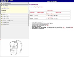

    Ну так уже ведь с сотню раз писалось..Ставим манометр на трубку контроля СО..( с коллекторов трубки такие идут.).И смотрим противодавление газов в глушителе..
    Так что мешает ..Проверить .Производительность насоса...На ваших 2,6....2,8..Нужно два ключа..И шланга с пол метра..ВСЁ..

    Коми респ.
    А6C4 2,6Q АКПП 97г.
    Производительность так не померить, нужно добавить кран, тройник и мерительную ёмкость, Elsa так утверждает. :umnik:

    Ну Elsa..Пусть меряет как ей угодно ..
    А производительность насоса в системе ..Определяют( замеряют ) по количеству слива топлива с РД ..(обратка.)
    Вот и весь фокус.

    Замеряют по размеру лужи топлива с РД? :cool:
    В Else краником регулируется расход мл/мин для этого и нужен стакан с отмеренной емкостью и при этом давление в рампе не должно быть меньше штатного.

    А не кажется..Что производительности в 0,5 литра .В обратку..За 15 сек ..Это выше крыше ..
    Лично я смотрю за минуту..мне так удобней ..Часто хватает просто посмотреть на струю с РД..
    Жаль нет сей час петровича...Круче бы были рекомендации .Чем ваши..)))))

    При каком давлении? Насос может и перекачать 10л/мин, но если уменьшить проходное сечение дабы давление было в 4-5 бар, он может не осилить и 0.5 лит/мин.

    А вообще то ..Если проверять производительность насоса.На авто с однотрубной системой..
    Это в системах с РД как правило в баке..То пожалуй да..тут краник пригодится..
    Но у нас речь идёт про замер производительности с системой с РД на рампе..
    Посмотрите по Эльзе ...Там эта проверка с краником. на каком авто описана..
    У меня Эльза на рабочем компе..А сей час я дома.
  18. BMI.57
    BMI.57 Старожил
    27 дек 2008
    5.364
    ВАЗ 1111
    Так в рампе на ААН без подачи вакуума на РД как раз и будет ваши 4,0--4,2 бара.и будет ..
    Если система с одной трубой..(без обратки)..То да надо создать давление..И смотреть производительность.
    Тогда ставим краник на штуцер для замера давления на рампе..И манометр
    И контролируем И давление..И производительность.

    Замер (слива в обратку) без крана и манометра имеет право жить только при условии, что РД работает в штатном режиме, т.е. обеспечивает рабочее давление в рампе. Мы же говорим о замере давления в рампе, для этого нужен кран, бутИлька с мерными линиями и манометр.
