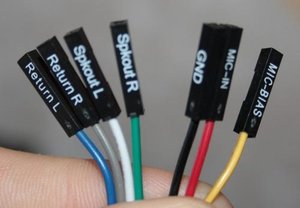

    Ну, если уж говорить о простоте, то я, например, все на столе делаю. От БП подаю питалово на нужные пины приборки с помощью вот таких разъемов:
    А то в машине как-то неудобно.

    У нас разъемы отрезанные с проводки см по10 длинной провода. Вставляешь на столе в плату разъемы, провода по цвету плюс - минус- сигнал спидометра, тахометра, что хочешь. Кстати лежит плата от сотки, проверили сегодня на красной и зеленой фишке масса прозванивается между собой, а вот плюс (15) не звонится. На А6 и то и другое звонится с обоим фишек.
