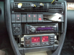

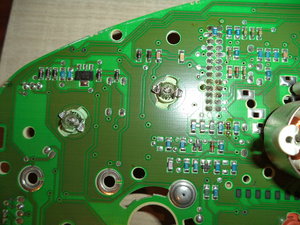

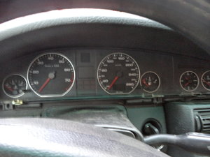

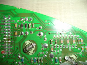

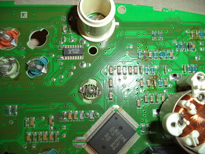

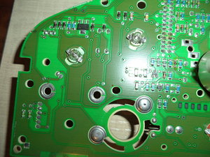

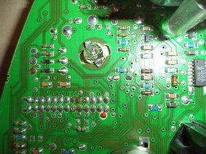

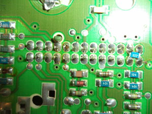

    Всем привет, попробую реанимировать данную тему, т.к. вопрос остается актуальным. Забил на подсветку, ибо были вопросы поважнее, но сейчас возвращаюсь к ней, вчера снял приборку, посмотрел, разобрал, при осмотре особо погорелого и отвалившегося не заметил, чтобы зря не разбирать пропаял разъемы, возможно были незаметные трещины. Естественно ничего не изменилось, не работает.
    НО, что я вспоминаю, еще по той осени было дела я катался то без приборки пару дней, то без климы, без климы вообще почти месяц катался и когда они были сняты подсветка работала в остальных местах исправно, сейчас я пробовал снять приборку и включить подсветку и климу, не работает, моет проблема все же не в них?
    Фото прилагаю.
    На фотках приборки: первая без габаритов, вторая с габаритами, таким образом она подсвечивается.

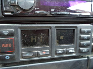

    На фотках климы: первая фотка, когда клюю повернут в зажигании или машина заведена, вторая, это все гаснет, когда я включаю габариты. Так же от габаритов должны включаться лампочки подсветки в пепельнице под климой и подсветка прикуривателя, тоже не горят.
    Вот как-то так, может я не прав, но не там мне кажется мы копаем.
    P.S. Кстати еще не работает тахометр и спидометр, в принципе не работает, стрелки лежат, но они не работали задолго до подсветки, с начала лета так ездил.
    P.S.S. и да, тут где-то вопрос пробегал, по поводу того, что гаснет на климе. Когда включаю габариты гаснет вся подсветка климы, как табло, так и кнопок.
