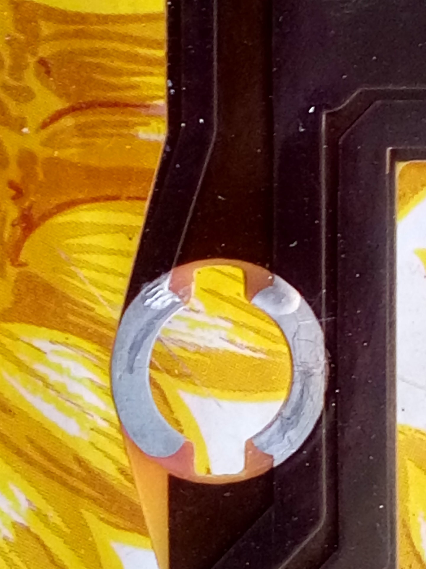

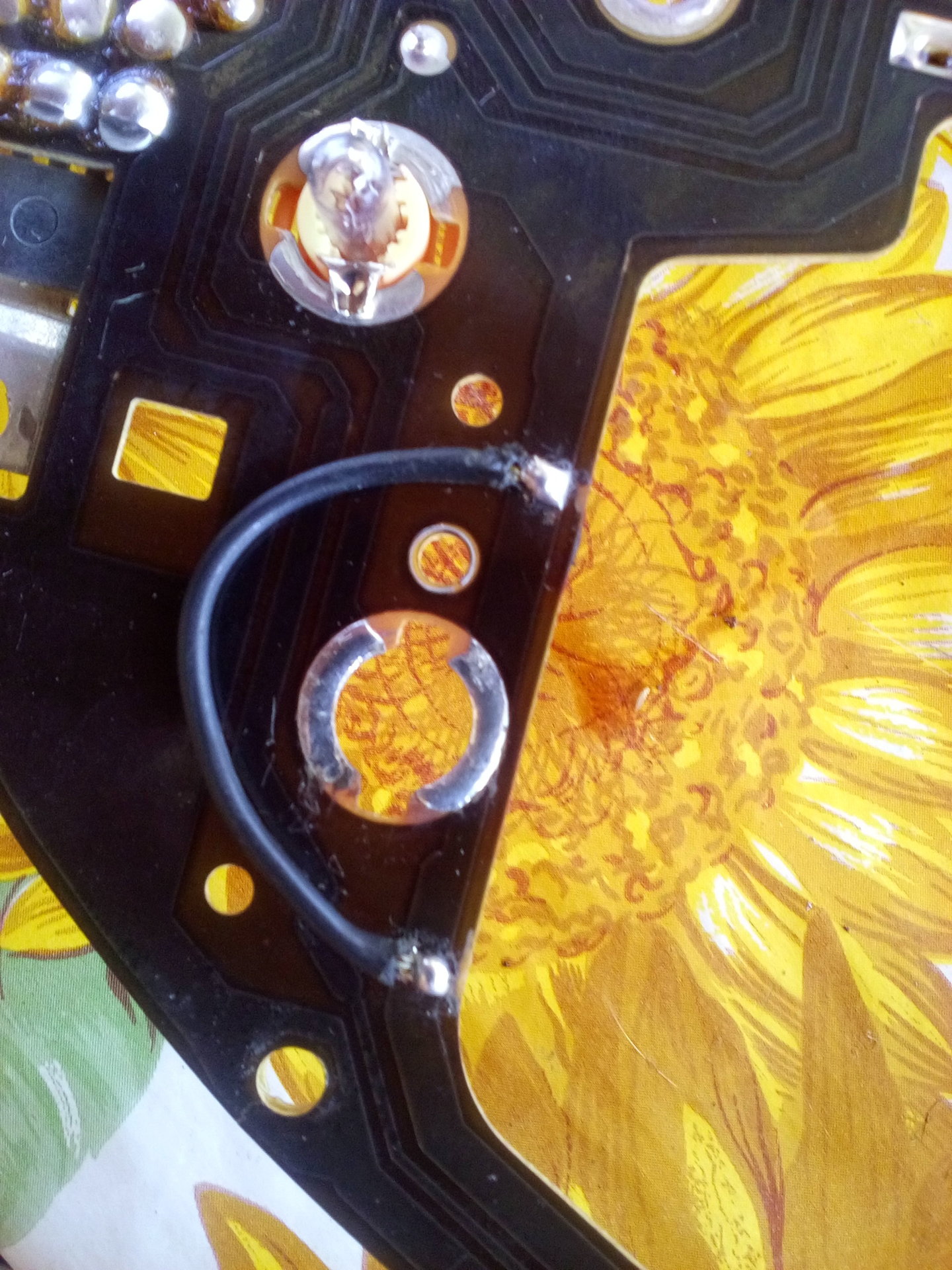

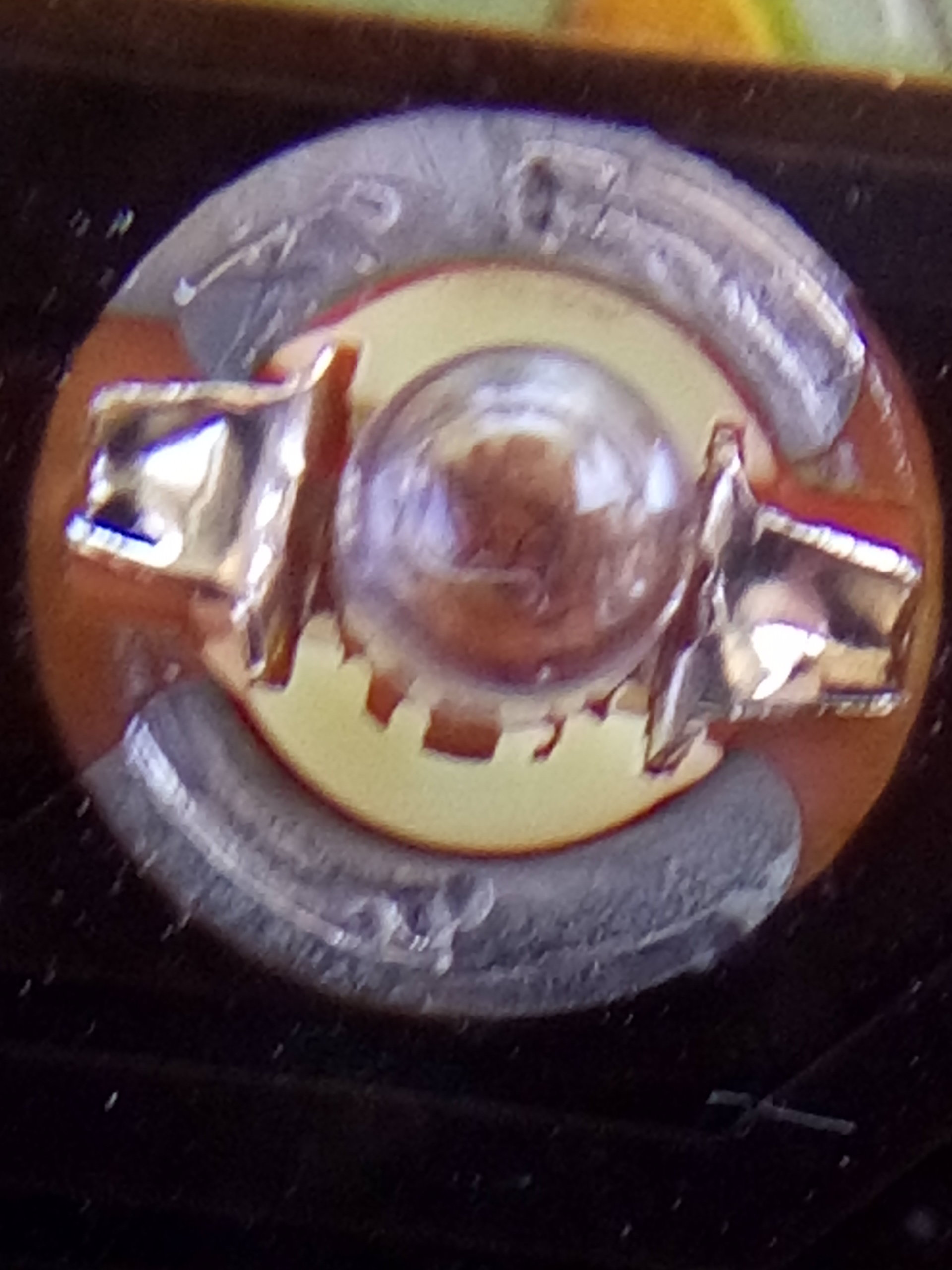

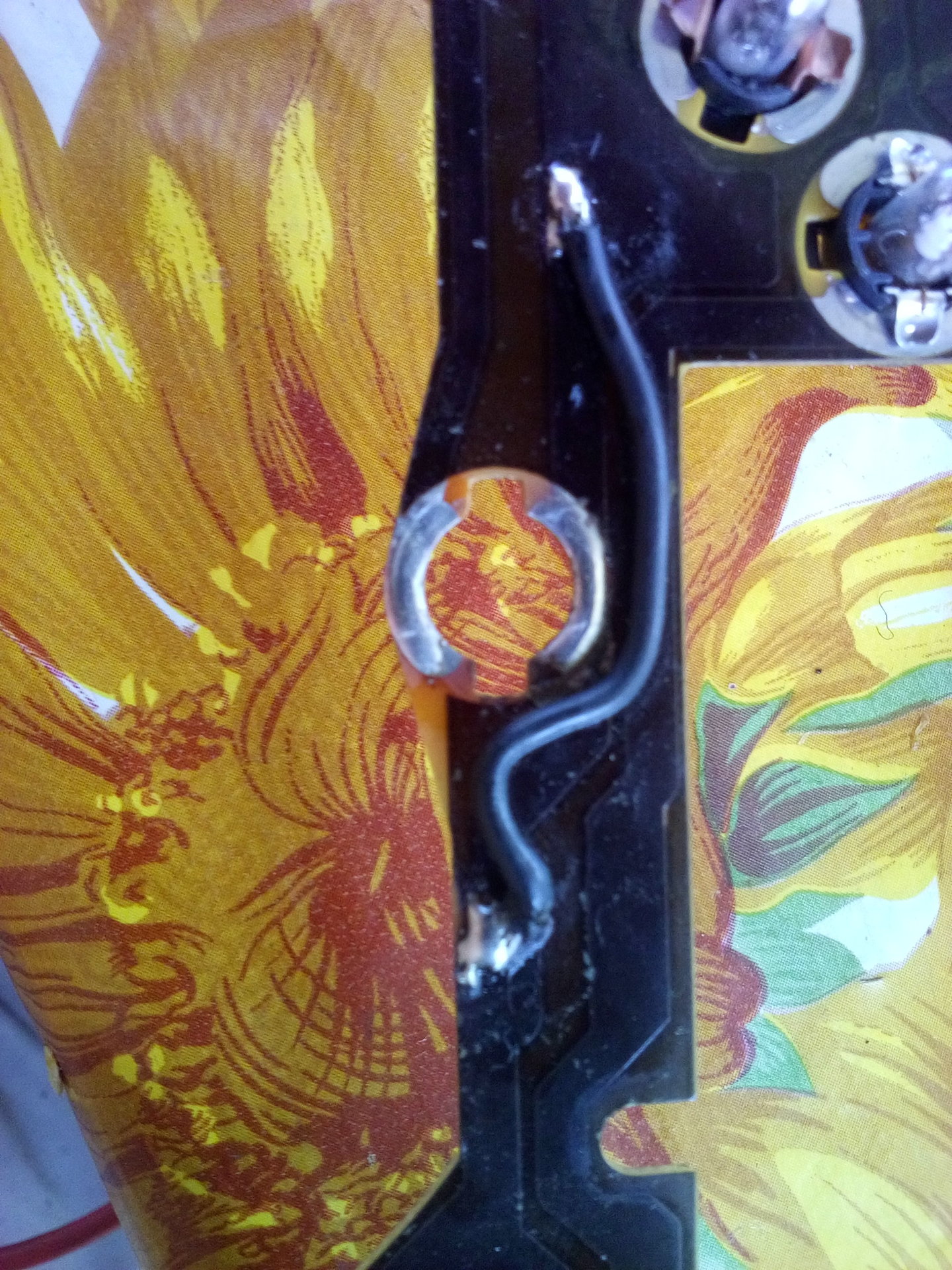

    Вероятно трещина минусовой дорожки там где контакт лампочки. У меня было подобное, не горело половина подсветки приборки и подсвечивалась лампа поворотов и дальнего света, нашёл две трещины.
    20160821_131424.jpg 20160821_134108.jpg 20160821_122246.jpg 20160821_115838.jpg
