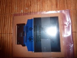

    я просто подсказываю варианты... и параллельно рад что мне машина досталась с VDO..... хотя .... как знать. экран БК тю-тю, полоски. решил менять. вот и экранчик купил, решил с китаем дешевым не связываться, купил в европе, по виду приличнее... но это 80евриков и еще плюс работа ...
