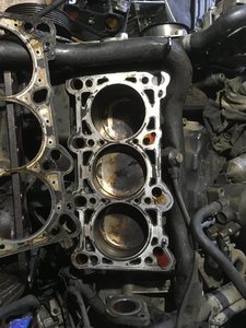

    С маслом компрессия 8 очков, маловато, в общем снял голову
  11. _1_Александр__А4
    12 июн 2018
    23
    Красноярский край
    Видны следы удара клапанов, но это старые, больше волнует зазор между поршнем и цилиндром, есть знатоки, нормальный этот зазор или нет ?

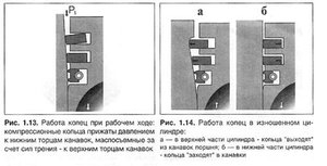

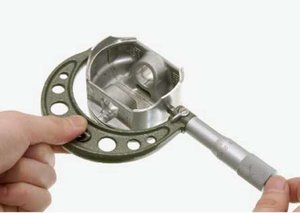

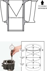

    Замер износа porchnevaya4.jpg поршя.
    И так же замер износа выемок под кольца zamena-porshnevoy-vaz-2101.jpg Без названия.jpg
    Вот с манаулом какие размеры на ваш двигатель не подскажу погуглите в сети есть они.
    Schpuntick нравится это.

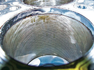

    Посмотрите просто есть ли хон хоть какой то на стенках цилиндров? setchatoe-honingovanie.jpg
  14. _1_Александр__А4
    12 июн 2018
    23
    Красноярский край
    Нет, цилиндры чистенькие, как зеркало

    Ну тогда замеряйте хотя бы на не разборном размеры в верхней точке и средней цилиндра, тогда уже будет понятно для начала величину износа предварительную.
  16. Schpuntick
    Schpuntick Живу я здесь
    22 июл 2012
    1.089
    A6/C5 2.4Q 98г.
    Вижу картинки из Хрулёва. Хорошая книжка, полезная:thumbup:
    Похоже, когда-то просто кольца махнули и всё, ничего не измеряя. Так легко и через размер перескочить. Горшки - зеркало. А вверху, поди, ступенька как у мавзолея.

    Нету ступеньки,не овал, цилиндры в допусках
  19. _1_Александр__А4
    12 июн 2018
    23
    Красноярский край
    Царапин нет, поршня не много люфтят во все стороны, износ равномерный
  20. _1_Александр__А4
    12 июн 2018
    23
    Красноярский край
    Цилиндры на этих двигателях 82,5 мм, а поршень 81 мм, разве такой зазор может быть нормой ?
