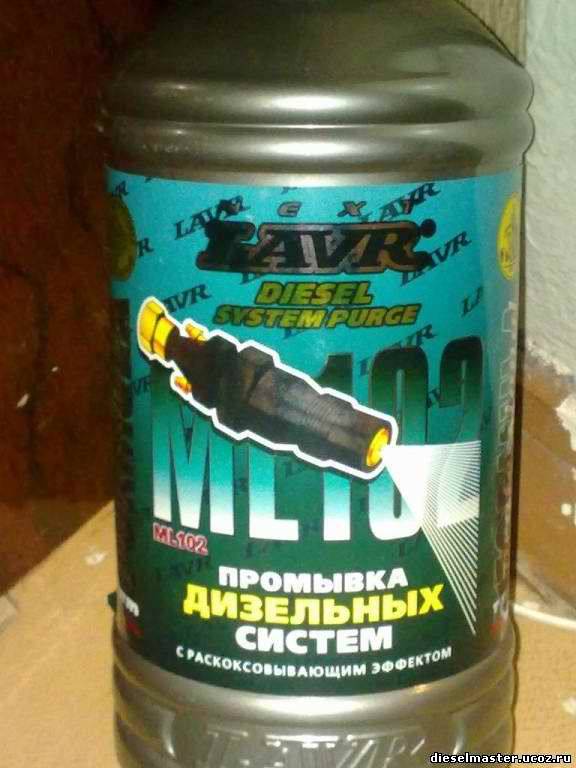

    Сам хочу попробовать промыть мотор лавром для дизельных форс... У Петра спрашивал, он говорит, что не стоит пробовать (у меня у всех форс плюс по коррекции), типа хрен, что отмоешь - а только можешь забить форсы гавном с рдт и трубок... Я вот всё же думаю... :D :wink:

    Паша, можешь промыть, но только обязательно с внешним подключением к топливному фильтру.
    П.С.
    В бак даже не думай лить промывку.

    Подключать как раз и надо так, снимаешь 2 шланга с топливного фильтра (ТНВД и обратка) и подключаешь туда свой самодельный аппарат. :)
    Промывать можно только на х/х, но в 2-3 этапа, чтобы не перегреть жижу.

    Еще вопросик по насосику- на дизель его обязательно ставить.Знакомому мыли а6с5 насос форсунка так просто шланги в канистру и все -пока не выработала.

    Я сам думал на эту тему... Думаю что не обязательно, так как у нас с тобой 16ый блок ЭБУ BOSH EDC, там нету доп насоса электро перед тнвд. И физически тнвд состоит как бы из двух насосов, один шестерёночный, а второй уже высокого давления - плунжерный. Так вот можно попробовать канистру поставить повыше просто или под капот повесить. Но тут надо учитывать, что если будет хапать воздуха, то насос нам спасибо не скажет, посему я бы самый простой и дешевый насос от нашего автопрома бы воткнул на всякий случай, да и фильтр надо не забыть поставить.
    По опыту бенза я бы советовал наш лавр! Он лучше винса и ликвимоли проявил себя на моём 2.8... 3 литрами мыл двиг, гонял на оборотах, потом заглядывал через свечные колодцы - поршни блестели как у кота яйца!!!

    Сам хочу попробовать промыть мотор лавром для дизельных форс... У Петра спрашивал, он говорит, что не стоит пробовать (у меня у всех форс плюс по коррекции), типа хрен, что отмоешь - а только можешь забить форсы гавном с рдт и трубок... Я вот всё же думаю... :D :wink:[/QUOTE]
    Правильно вам и говорят с таким аппаратом не только говном забьете просто выкинете все форсы. ЧИСТОТА ЗАЛОГ ВСЕЙ ПРОЦЕДУРЫ:ded: Только смысла от нее нет, все же думаю лучше медленно с бака в конце концов какая разница от куда промывку брать да еще не забывайте у многих стоит сажевик все говно улетит туда. Да и потом может мы говорим о разных вещах я имею в виду очиститель форсунок и камеры сгорания и не как не имел в виду очиститель топливной системы насколько понимаю это разные вещи. Хотя по опыту работы с роялем скажу одно кто заправляется на "проверенных" заправках и во время меняет фильтра, летит вся эта система только от естественного износа. Есть и около 10 форс пьезо, 5 разбирал проблема у всех 5 гидроблок все остальное чистое, деже без намеков на грязь.
