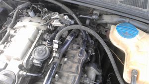

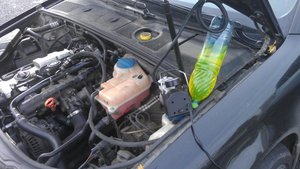

    Вот ты замороченый. Береш сверло 12ое, сверлишь в донышке и крышке отверстия. И с помощью пасматиж втягиваешь сосок колесный. В нижнем выворачиваешь нипель, чтобы жидкость текла, в верхнем оставляешь, чтобы насос можно было отключать.
  14. Zlodey
    Zlodey Старожил
    12 фев 2006
    9.289
    турбокватроручка
    Вот бутылка и без всяких фильтров. Миханафт явно перемудрил:)

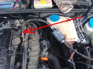

    Народ, помогите опреледиться с номером это шланга (топливопровода) на фото. Спасибо за фото Mihanaft, позаимствовал у вас. Я его определил как номер 8E0201215AA
