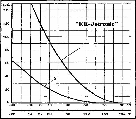

    Просмотрел всю тему - вроде было что-то про ДТОЖ, но не нашел. Как сей предмет себя чувствует? И почему ПФ на кнопке? Банальный обрыв провода или мозх ее не включал :shock: .
    По прогреву. Мерил ты напряжение, а все мануалы дают графики по силе тока. Немного тяжело ориентироваться и сравнивать.
    Так что же происходит при холодном старте?

    1. Да, просто тему нашел у него в постах, так и написал. Значит новая лямда уже через 2-3 минуты греет.
    2. ДТОЖ новый, но и старый работает на ура. ПФ на кнопке, т.к. термореле приказало долго жить (это на КЕ-Джетронике)... Через мозг на КЕ3.
    3. Хорошо, подели мои значения на 19, и получишь милиамперы (сопротивление ЭГРД 19 Ом). Т.е. на горячей машине сила тока на ЭГРД около 10,5 мА. 260 мВ - это ~13,6 мА.
    4. При холодном старте она при крученни стартером топливо не поступает (свечи сухие и даже не схватывает). Заводится от пусковой, когда топлива чуть качнешь во впускной.

    Следующий вопрос - обогащение смеси при холодном старте и прогреве. Вот http://www.audi-club.ru/forum/attachment.php?attachmentid=50806 знаменитая картинка тока от температуры. 1-ускорение, 2- прогрев.
    Какой ток или напряжение при включении зажигания на холодной машине? Уж больно мало получается обогащение через минуту при минусовой температуре (+3,6 мА). Отсюда и провал на холодную при ускорении а может и не заводиться.

    При включении зажигания на ЭГРД идет ток в 18-20 мА (390 мВ). Вчера заметил, что сразу после заводки было ~30 мА (580 мВ). На улице было -3.

    Всеволод, Привет!
    Что касаеццо графиков, то согласиь - на конфе они в достаточном количестве, разжеваны-пережеваны... Аффтор - Чел грамотный, разберецца, проехали!
