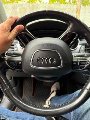

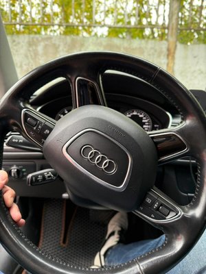

    Начало закусывать руль на audi a6 c7.
    Заменили рулевой вал с крестовиной. После замены руль «встал» с отклонением по часовой стрелке примерно на 15° (колёса при этом ровно вперёд).
    На сход-развале выставили руль в ноль. Руль стоит ровно, но при разгоне машину уводит вправо (накатом едет прямо). Проверил развал-схождение в другом месте. Все в допусках. Но руль от упора до упора стоит не в центре - градусов на 15 разница есть.
    Сделал несколько раз Адаптацию датчика G85 (датчик угла поворота) — после неё увод стал менее выраженным, но остался. Ошибок в блоке EPS и других блоках нет (VCDS не показывает).
    В сервисе сказали, что кардан имеет «квадратные» хвостовики без шлицов, поэтому его установить «неправильно» невозможно.
    Может ли новый неоригинальный вал иметь небольшие отклонения по допускам, вызывающие смещение руля и увод под нагрузкой? Или в чем может быть еще проблема?
    Заранее благодарю за советы и рекомендации!
    Первое фото - руль до упора вправо, вторая фото руль до упора влево.

    У меня пока такие варианты:
    1. Либо деталь бракованная, о чем я не знаю-бывают ли такие, сталкивался кто с этим?
    2. Либо возможно сход-развалом это как то лечится?
    3. Или как-то все таки могли сбить ноль на рейки при замене?
    я не механик, вот и обратился за помощью..
