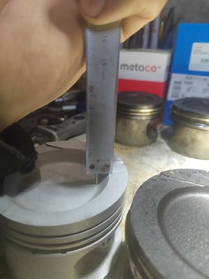

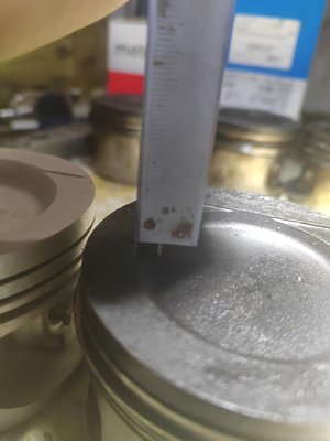

    Итак, по вышеизложенной теме, имею следующее вам сообщить.
    Всё это время ездил на сотом бензине, подкапливал денежки, на перетяску поршневой группы. Заскочил к ребятам которые двигатель мне точили, сдал имевшуюся у меня пассатовскую ГБЦ на полную переборку, замена втулок, новые клапана, прирезка сёдел, притирка, колпачки, плоскость, за всё про всё 15 тысяч. У них же уточнил размеры поршней, глубину камеры завихрения, расстояние от пальца до вершины поршня, и ремонтный размер в который точился двигатель пять лет назад, оказался последнего ремонта. Заказал у них же поршни и кольца от двигателя PM, к своему блоку NE, ещё округлим плюс 15 тысяч к чеку. Дальше по интернету заказал новое сцепление и всяческих прокладок, уплотнителей, вкладышей, сальники, болты ГБЦ, жидкости и прочего нужного для переборки двигателя, плюсуем ещё где-то 22 тысячи. Дополнительно был приобретён комплект силиконовых шлангов с комплектом хомутов от частного лица через ВК, за 8.5 тысяч рублей, и когда всё необходимое собрал, взял отпуск и приступил к делу.

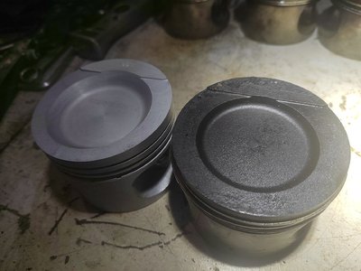

    При разборе выявилось, сломанное пополам на четвёртом поршне одно компрессионное кольцо, и на нём же кусочек маслосъемного, и чуть уставшая корзина сцепления, что в принципе уже и без разбора чувствовалось. В остальном всё было хорошо, хон на цилиндрах остался в норме, задиров никаких критичных нет.

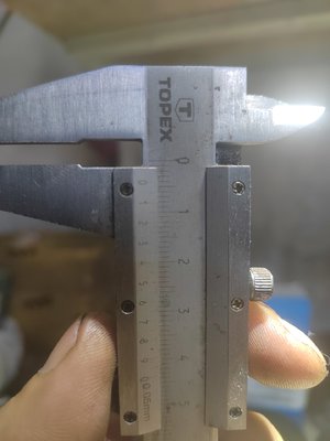

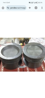

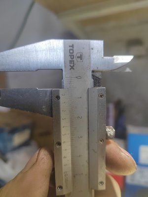

    На фотографиях видно разницу между глубиной камеры завихрения, в 4 миллиметра, вот откуда взялась одна лишняя единица в степени сжатия. Когда я первый раз делал двигатель, поршни заказывали ребята которые и растачивали этот двигатель, подбирали соответственно по каталогу, и как видим поршни на казалось бы одинаковые двигатели по объёму, ходу поршня, были разные. И маленький нюанс, различие по высоте поршня от пальца до вершины поршня 0.3 мм, об этом меня предупредили ещё ребята у которых я поршня и заказывал. Решил проверить перед тем как точить, и действительно, поршни чуточку выше блока выступали при сборке. так как я токарь, проблемы не возникло, снёс на работу, и торценул сразу пол миллиметра, чтобы наверняка.

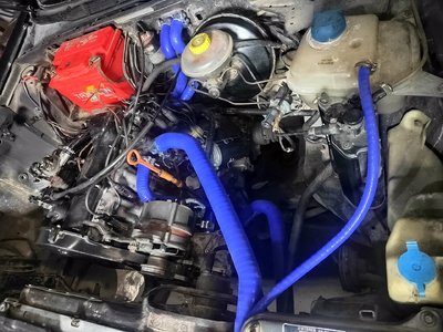

    Итог, тысячу километров уже с момента переборки проехал на 92 бензине детонации нет совсем, ни на каких режимах езды, трамблёр крутил по всякому сначала на слух, потом купил стробоскоп, ни так ни сяк детонации нет, знать бы всю эту петрушку изначально. "Бонусом фото комплекта дорогущих шлангов с хомутами"
    Общий чек со шлангами примерно +-60к.
