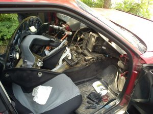

  10. zxsp
    zxsp Участник форума
    28 июн 2010
    194
    Audi A6 C6 3.0 BBJ
    может поможет кому, для наглядности, стрелкой показать чего где)
    (моя тача, замена печки позавчера)

  12. Engineer
    Engineer Старожил
    25 сен 2003
    13.293
    Сделана в Баварии
    Хорошая картинка. Клюнул на твою фотку, и понял, что всё не так :)
    Такое ощущение, что ты всю проводку отрезал и выкинул :)
    На самом деле там проводов уйма.
