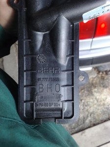

  5. Serpa
    Serpa Bad e-mail
    10 мар 2009
    47
    Заказывал HELLA, пришел BEHR. Одна фирма - точняк.
      92 КБ
      498
  6. Vinni58
    Vinni58 Старожил
    18 сен 2009
    34.034
    Пензенская обл.
    узкоглазая
    #86 Vinni58, 28 авг 2011
    так это давно известно :cool:
    притом тебе пришел оригинал с запиленным VAGовским номером

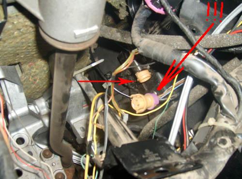

  17. mikrosem
    mikrosem Живу я здесь
    4 ноя 2008
    1.202
    A4/B5 1.8 ADR 96г.
    При снятии торпеды все руководствуются в основном вот этим фотоотчетом
    http://gorod2022.narod.ru/avto/radiator/radiator.html
    Хороший отчёт, но в нём ззабыли один маленький, но важный момент, из-за которого у меня при снятии торпеды треснул воздуховод. Еще один саморез там нужно было открутить. Я вот сам всё делал, не знал про него и при снятии всё тресло, разломалось, рассыпалось... :cry: Потом конечно поправил всё это дело.
    Чтобы другие не попались на это, выкладываю фото, где нужно открутить еще один саморез :umnik:
      54,5 КБ
      772
