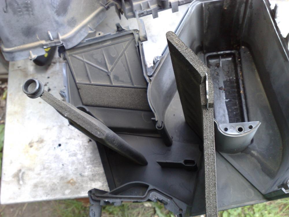

    Всем привет. Замерз на фиг этой зимой. Двигатель под 90, а из печки чуть теплый воздух. Летом буду менять и печку, и проклеивать заслонки. Есть вопросы:
    1 какую печку лучше брать (про VAG не говорите, машину я люблю, но я не миллионер:bt:)?
    2 при проклейки заслонок, нет вони от клея и самого материала при нагреве?

    2.Смотря чем клеить...Я клеил драпом на клей момент-вони не было.Клеил шумоизоляцией-была вонь,но прошла))

    З.Ы. Я заслонки проклеил фольгированой самоклеящей термошумоизоляцией (покупал в магазине стройматермалов). Подошла идеально и не воняла.

    вот я тоже думал про самоклейку, видел в хозяйственном. ее и возьму раз у вас опыт был. а про щель я думаю так. раз уж у нас переключатель на три положения (в отличие от других тачек), то я думаю и заметил , кстате, что допустим при направлении на лобовуху еще малость и вперед дуло. так сказать не страдало тело водителя при обогреве стекла переднего.there

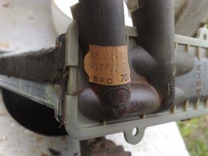

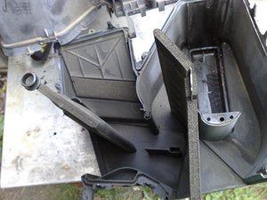

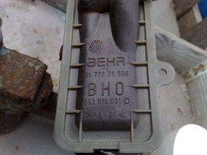

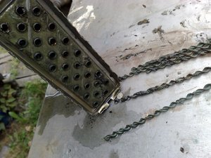

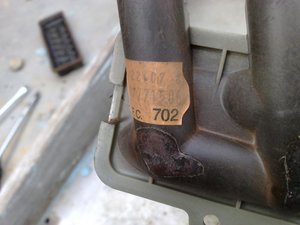

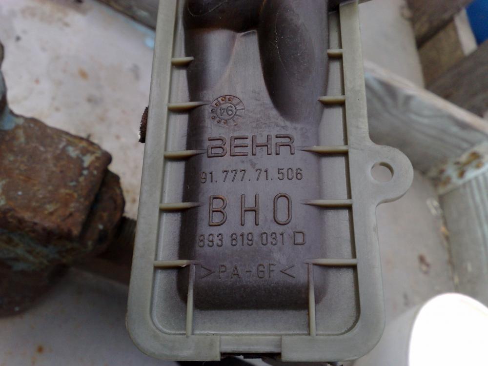

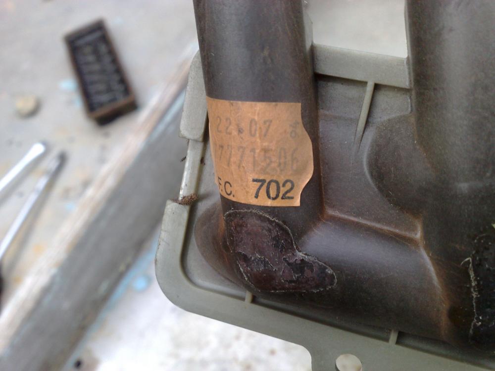

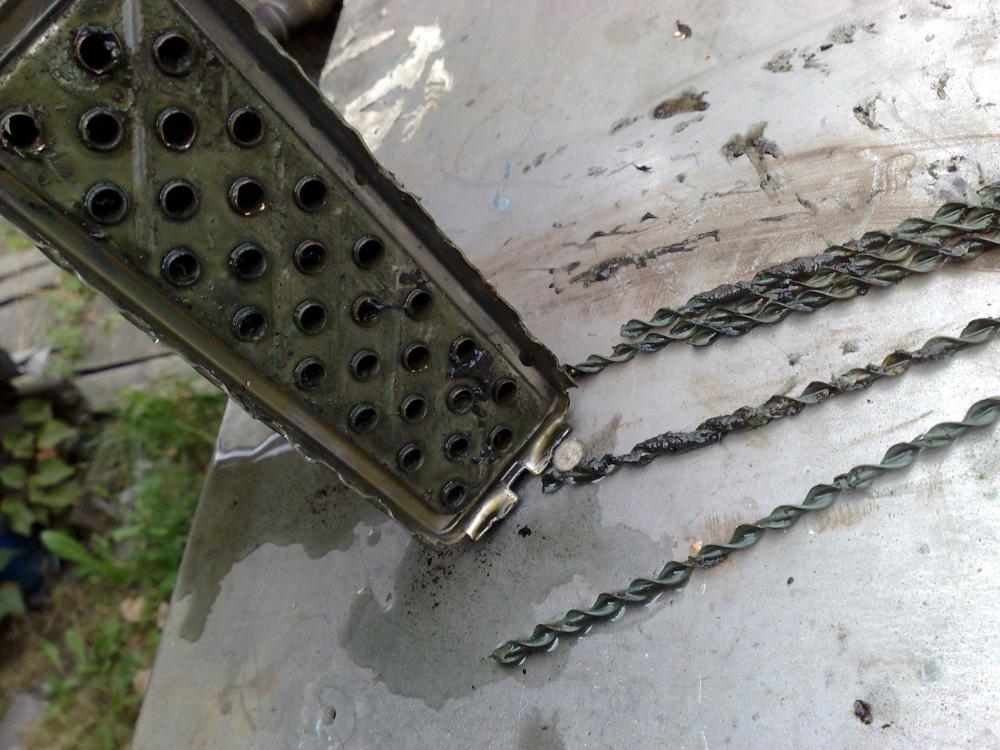

    Вот и я наконец то добрался до печки. Заслонки не осыпались, но вот печка слегка подтекала видимо и была засрана, некоторые завихрители в трубках осыпались. Печка стояла Бехр, только вот с наклейкой не понятки. Какие будут варианты. Радиатр изготовлен 07года или 94 года. Авто у меня к стати 94 г.в.

    94 года радиатор, родной ещё стоял.

    Догадывался, что родной. Однако приятно удивлен - 17 лет! Хотел такой же заказать, в exist сказали, что такой прийдет, если оригинал заказать, а это 5000 рубликов. Заказал Hella за 2200.

    смотри свою последнюю фотку, там в круге цифры "94", это и есть год выпуска, цифры по кругу - месяц
    одна структура Behr Hella Service, а теперь еще и AKG Thermotechnik International GmbH & Co KG
