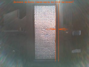

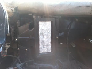

    Witalik87, спасибо за идею с самоклеящейся теплошумоизоляцией. У себя всё разобрал, промыл и каждую заслонку проклеел с обеих сторон. Офигенно получилось. Теперь в салоне Ташкент! :love:
    Только вот хотел уточнить: центральная заслонка (которая на бороде над магнитолой) должна закрывать абсолютно всё отверстие или должна оставаться щель (при абсолютно закрытой заслонке) в пол-сантиметра для небольшого поступления воздуха? Судя по остаткам еще родного поролона, заслонка эта не накрывала всё отверстие. Но я не понял, нафига было щель оставляь эту? Лучше ж, наверное, когда полностью закрыта отверстие и тогда на обдув стекла пойдёт еще мощнее поток воздуха. А так, получается всегда есть потери. Что скажешь? :)

    ПРОСТО ОБЯЗАНА БЫТЬ!!! :ded:

    да,щель там быть должна.правда не догоняю зачем она:shock:при проклейке у себя я ее оставил,хотя мог тоже залепить.а вот у знакомой когда клеил,наполовину ее залепил.короче никаких жалоб от нее после не слышал,лишь радость что в салоне африка.правда при проклейке шумкой заслонок был один минус,который возник не сразу-клей шумоизоляции некоторое время вонял и дымил в салоне от температуры горячего воздуха.но она чуток покаталась с приоткрытой форточкой и все прошло:)
    п.с.плюсую в репку за работу)))
