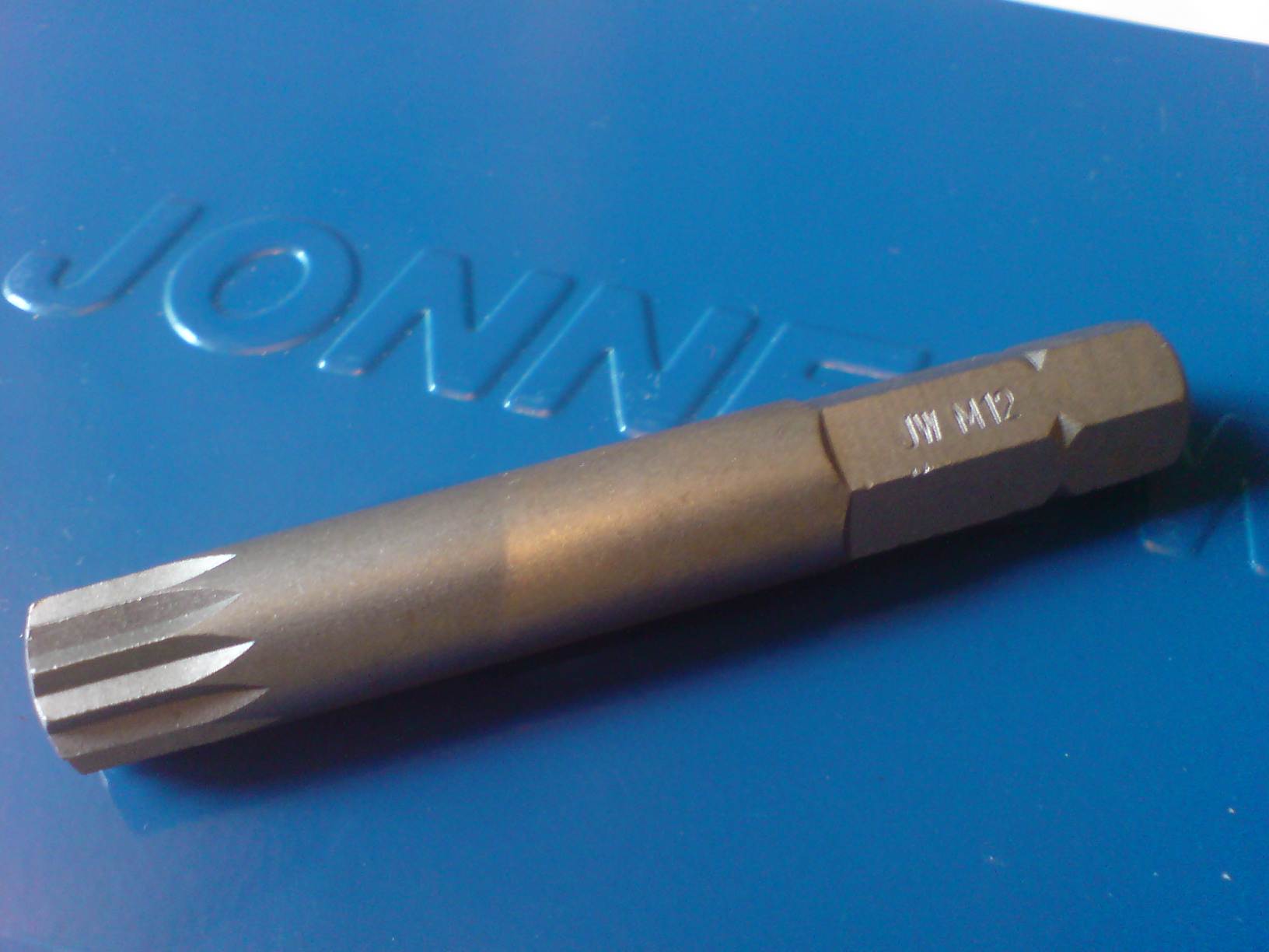

  12. lehins
    lehins Участник форума
    22 фев 2009
    150
    A4 & Q5
    там болт вот такой, на сколько не помню,обычно из набора беру какой нужен;-)

    Насколько мне известно, у болтов головки внутренняя звездочка на 12.
  17. Лёхан
    Лёхан I'm here for a long time
    10 янв 2007
    11.943
    Тунис
    A6
    Да ты прав, там многогранная звёздочка на 12.
