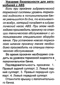

  18. Gesha36
    Gesha36 Участник форума
    4 фев 2013
    381
    Воронежская обл.
    A6/C5-3.0L Quattro
    вот что сообщает по этой процедуре официальный документ ВАГа
    Посмотреть вложение 592040 [/QUOTE] вот ещё это в 93 посте, хоть я на иностранном не шарю но понять смысл слова фронт можно и без перевода !!
  19. ser_gr72
    ser_gr72 Старожил
    23 окт 2006
    28.412
    а эльза конкретно по С5 с esp 5.7 не катит?
    в твоих доках тормоза mark 20

    A6/C5-3.0L Quattro
    Я не знаю все это нарыл на форуме, на алроуд клуб там обсуждали обе системы esp, и пишут что 5.7 её без компа не прокачать. На Ауди езжу 18 лет, и первый раз заморочился прокачкой.
