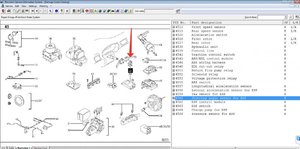

    на С5 даже на рестайле которых без ESP просто не бывает,нет датчика угла поворота рулевого колеса :nod:,данные на ESP поступают с датчиков частоты вращения колес(те которые используются системой ABS) и с датчика продольного и поперечного ускорения стоящим под задней сидушкой(такая маленькая черная коробочка),на руле ничего нет.система ASR и система ESP на дорестайле С5 это абсолютно разные системы и ESP имеет свой отдельный ЭБУ,не сваливай их в одну кучу.

    Если есть ESP, то должен быть датчик угла поворота.
    Нет датчика - нет ESP.

    Сереж нет на С5 датчика угла поворота рулевого колеса,500 мильенов %,я свою до последнего винта разобрал,данные на ESP идут только с датчиков вращения колес положения акселератора и датчика продольного и поперечного ускорения.

    А у меня есть.
    1J0959654AG - Кольцо сброса со скользящим кольцом и сенсором угла
    выглядит так
    адаптируется так

    чесн слово не помню такого у себя :shuffle:
