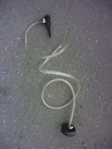

  16. andrey0089
    andrey0089 Участник форума
    6 янв 2009
    410
    Audi 100/c4 2.0 AAD 92г.+ ГБО была, audi A6 2.7 T ARE
    Набери в Интернете " аэратор для прокачивания тормозов" на картинке увидишь устройство, можешь поспрашивать в магазанах или самому сделать. Крышка подходит от ВАЗ 2108-09

  18. igorjek
    igorjek Живу я здесь
    18 авг 2007
    3.118
    AUDI ALLROAD C5
    для одного...
