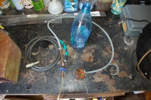

    Согласно Елзе, тем разделам, которые регламентируют замену ABS, и главного тормозного цилиндра, прокачка осуществлятеся давлением тормоздной жидкости через расширительный бачок не менее 2 бар. Там же написано, что 2 бара это очень важно и нужно постоянно следить, чтобы это давление было не меннее 2 бар.
    Я собрал элементарную систему вытесения жидкости. Состоит из запаски накаченной под 2.5 атм, литровой бутылки из под газировки, медных трубочек и трубок соединительных, спец крышки, надеваемой на расширительный бачок. Крышка для бачка- это самая проблема. Я сделал из пробки от литровой канистры масла Лукойл. (Реклама, чоуж). Подходит по резьте идеальо, но не подходит по высоте и хлипкая, поэтому под пробку подложена прокладка из 8мм полимера с внедренной трубкой для нагнетания жидкости. В качестве уплотнителя в точке соединения медных трубок и крышки литровой бутылки использовал холодную сварку с двух сторон. Дырку в пробке делал большую. В последствии все опрессовал под 4 атм.
    Вот она, спасительная мотня.
    Заправляем бутыку тормозухой, накручиваем крышку на расширительный, подаем давление. Я дополнительно посадил человечка в кабину и заставил работать педалькой: раз-два-три-открыли клапан на супорте-закрыли клапан на супорте. Повторяем. Сливаем по 200 мл с каждого колеса. Порядок отраженный в Ельзе: лев.пер, прав пер, лев задн, прав задн.
    Справа спереди у меня выдавился воздух. Заявяю достоверно.
    Все, тормоза как прежде. Рано включаются, чувствительные. АБС адекватно отрабатывает. Привычно.
    Всем удачи.
