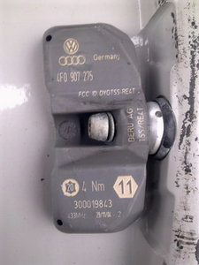

    А подскажите пожалуйста по этой теме, но с другой стороны.
    Покупал диски с резиной в Германии. На шиномонтаже обнаружил наличие датчиков давления. В авто системы БК.
    Можно ли как то использывать эти датчики для мониторинга?
    Фото прилагаю
  11. siroga
    siroga Заблокирован
    29 дек 2005
    7.812
    Q8 & PORSCHE CAYENNE S E3
    нет, если системы нет
  12. Алый
    Алый Новичок
    4 сен 2008
    16
    А200 3В
    Спасибо. Значит перехожу в раздел купля/продажа
