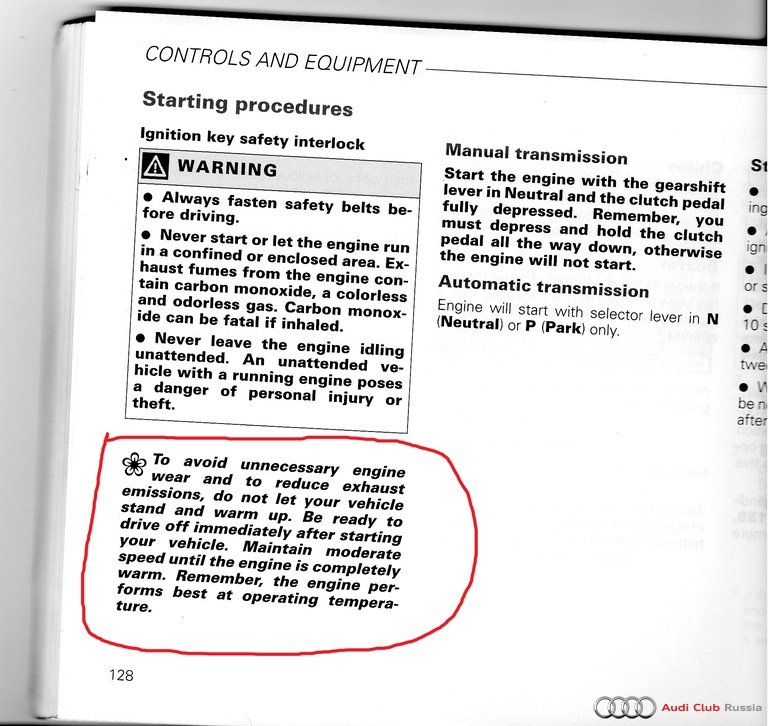

    машину купил в апреле, минусовых температур не застал :)
    прогреваю в положении P (автомат), пока обороты не упадут с 1200 до 800 (~1мин), потом пару кварталов еду неспеша.
    если машина постояла несколько часов и еще не остыла, т.е. после завода обороты сразу на 800 стоят, то трогаюсь через 20-30 секунд.
    Прогонять по передачам туда-сюда, греть на ручнике - мне кажется это уже слишком.
    Но все-таки смущает что в руководстве владельца немцы пишут:
    То есть, "во избежания ненужного износа двигателя не надо прогревать автомобиль на месте. двигайтесь сразу как только заведете. сохраняйте умеренную скорость пока двигатель не прогреется. двигатель лучше работает при рабочих температурах."
    Ну зимой пусть прогрев и нужен, чтоб в салоне натопить.
    А летом-то?
    Вроде как "разработчикам" лучше знать? Может действительно прогревать не надо? Завел, поехал неспеша? А?

    В руководстве пишут исходя их экологических требований, а никак не на благо двигателю.

    В руководстве от а/м Honda читал такую вещь про акпп: если а/м стоял более 2-х часов, рекомендуется акпп подержать в положениях R-N-D по 15 секунд каждую перед началом движения. А в холодное время года по 2 минуты.
    А сейчас может по другому пишут, также как и про то, что а/м с акпп можно буксировать не свыше определённой скорости и т.д. Как Вы думаете уменьшится спрос на а/м с акпп если написать правду, что буксировать их категорически запрещено :), я думаю да. И про прогрев двигателя может быть тоже самое, если один производитель авто напишет что ихние движки можно не греть, то другой соответственно напишет также. конкуренция по качеству двигателей? Я лично жду когда упадут обороты, гоняю коробку вышеуказанным методом и в путь :) а про холодное масло в коробке зимой, то всё отлично даже слышно как ей там тяжело, кто хорошо чувствует машину тот поймёт, Всем удачи.

    они говорят и про экологию (reduce exhaust emissions = снижения выбросов выхлопных газов), и про
    "unnecessary engine wear" = излишний износ двигателя.
    если б коробки и движки без прогрева ломались, то я думаю они бы прогрев рекомендовали (пусть даже минимальный, или только при ниже -20С), т.к. не все машины б/у, есть и на гарантии :) а чинить им.
    вообще даже на ютубе видел ролик с конструкторами автозавода какого-то, где он говорил, что современный авто не нуждается в прогреве на х/х, а прогрев лучше происходит в движении.
    PS и кстати - автомат-автомату - рознь. скажем клиноцепной вариатор и DSG в плане конструкции сильно разнятся, и соотвественно к "прогреву" относятся по-разному.
