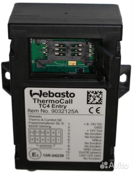

    Есть 2 нормальные системы дистанционного запуска отопителя: Fan control и Thermo call. Буду уточнять, какой из них под какого производителя отопителей подходит.
  4. Melkon&Ratkov
    25 фев 2014
    8.767
    Thermo call это чисто для Webasto блок их же производства .
    https://00.img.avito.st/image/1/1.q...K.f-VSU5jBuazr846aMIToSxT-oyzQN2DY8JAMPrvrWls
  5. bot002
    bot002 Новичок
    11 янв 2020
    82
    Жаль если так. Fan control почти в 3 раза дороже.

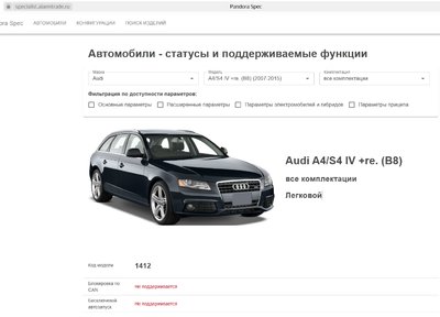

    я ставил сигнализацию в октябре и с уверенностью могу сказать - пока нет систем которые обойдут запуск данных машин. только 2 ключ прятать.
    GekaGe, max_Well и bot002 нравится это.
  11. max_Well
    max_Well Bad e-mail
    8 мар 2015
    20
    А4/B6 1.8T 03г.
    Да это просто Нисан, на японцах там и Пандора без зашивки ключа работать будет, на Королле жены делали без проблем тоже всё, а что на ауди, что на другом ВАГе или Бмв есть нюансы.. Хотя на драйв2 читал что с некоторыми моделями научили дружить.
  12. GekaGe
    GekaGe Bad e-mail
    24 ноя 2011
    208
    А4 2.0 TFSI
    Да судя по инфе на Пандора.спец то всё так и осталось.. Интересно как это ещё не сделали дополнительной какой-то внешний обходчик. Пользовался бы спросом.. Учитывая как сложно новый ключ добыть.
