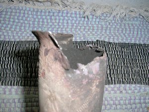

    Я думаю заварить глушитель. А где прогорела часть трубы с развальцовкой отпилить и затянуть хомутом широким.

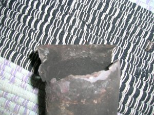

    Вот так прогорел.
      373,5 КБ
      107
      405,6 КБ
      178

    Выкинь его. Возми на разборе и будет тебе щастье

    А ты сам сними часть где прогарело,и отдельно отвези в какой нить сервис рубле за 300 договоришся если там не сильно много работы!!! У меня товарищу масляный бак с ЗИЛа проварили несколько швов за 200р. Покрайней мере тебя никто не съест за попытку!!!

    Я думаю обрезать прогоревшие концы труб, и широким хомутом стянуть. А к банке приварить.

    Не ну всеравно выложи фотки,как я тебе писал,может всем миром и поможем.Просто у меня не родной глушак.А кулибины которие его стовили с логикой вообще не дружат понахеречили с креплениями!!!!Пришлось переваривать,делать тяги,кронштейны,что бы поднять его выше и ровнее,а то ездил с кривобоким глушаком,который висел почти на земле и цеплял каждую нормальную кочку.За ямы вообще молчу! :)
