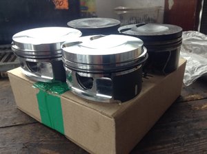

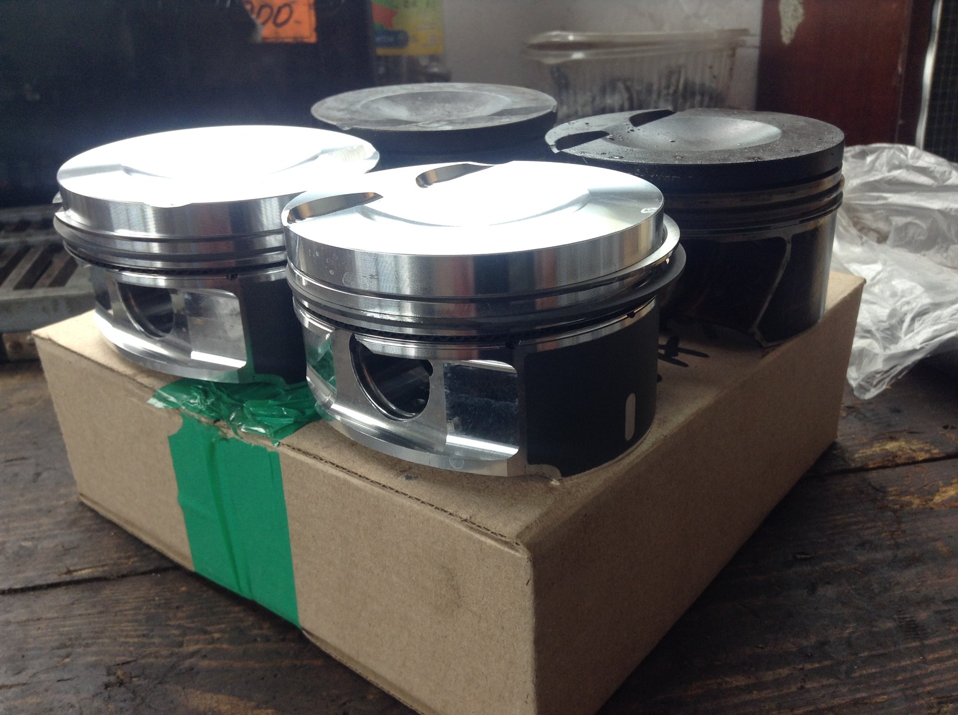

  3. sanek077
    sanek077 Новичок
    19 июн 2017
    19
    вот такие поршня становил

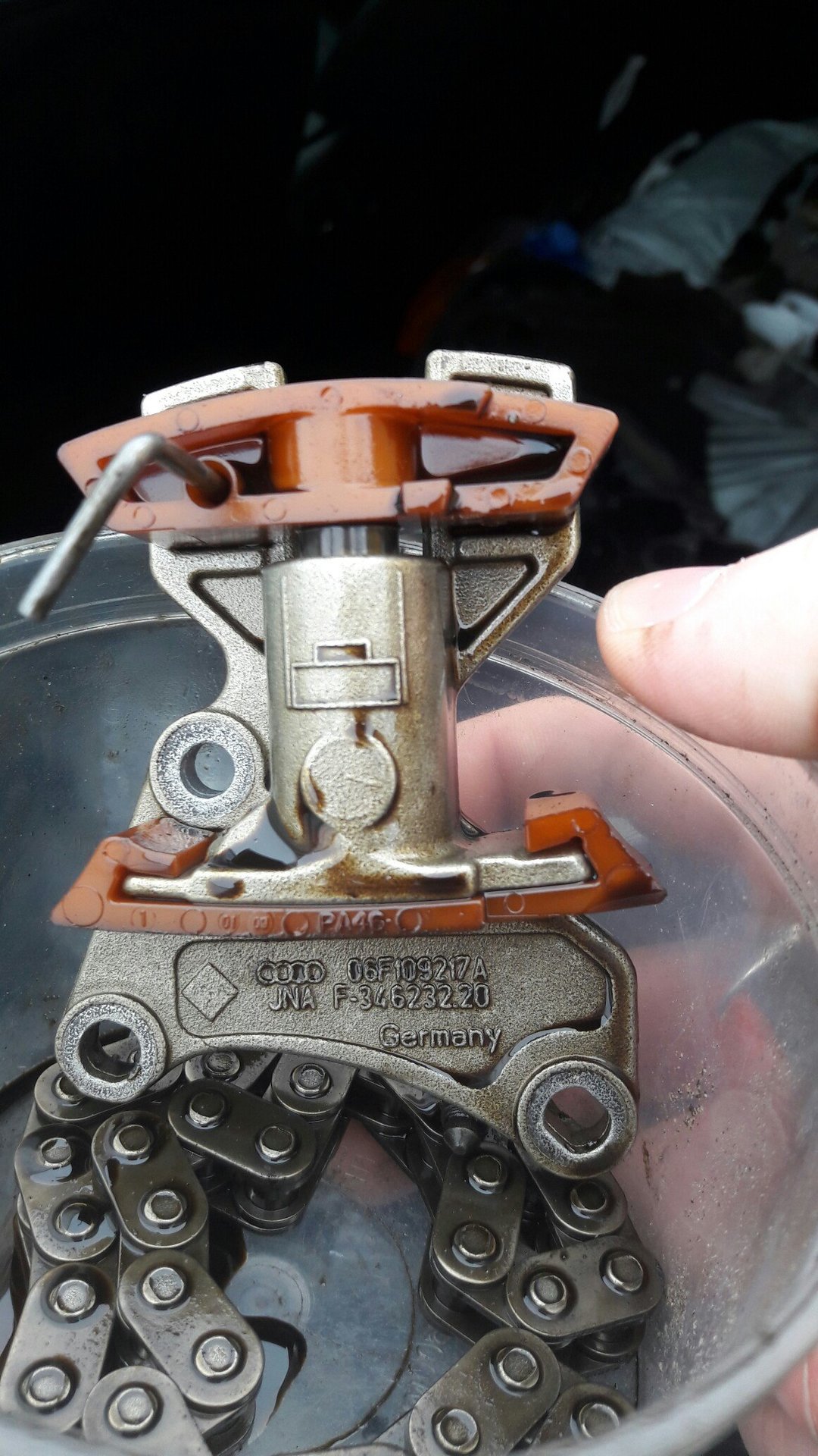

    Это физикой можно как-то обосновать как 0w40 может привести к прогару? Для тех кто в танке т.к. прямой взаимосвязи в силу своих знаний узреть не могу.
    Предыдущая машина была 2.0TFSI (BPY на 200 сил который, американка), масло с завода кастрол 0W40, замена раз в 10к км, машина была продана на пробеге 205 тысяч (в моих руках с 74 до 205), масло не ела и не ест до сих пор у нового владельца. Цепочку меняли на пробеге 195 для самоуспокоения, вскрытый мотор без намека на отложения - даже фотку нашел натяжителя снятого) Наверное я что-то делал не так :facepalm2:

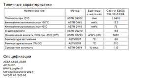

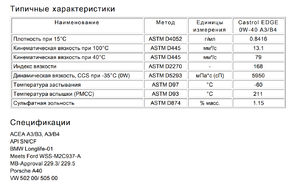

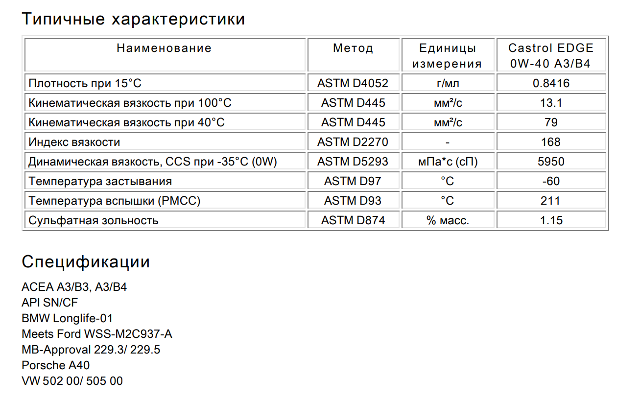

    Так я же сразу сказал не владею информацией, а вы за скалку :evil_wife: Как масло 0W40 влияет на охлаждение хуже чем 0w30? Есть какие-то исследования почитать? :confused:
    Как по мне, эта теория высосана из пальца т.к. масло 0W40 по всем параметрам лучше (приложил таблицы). В конце концов оно точно так же имеет допуск VW 502 00/ 505 00. Давление масла, забитые масляные каналы \ забитые форсунки охлаждения я еще могу понять. Но различие нулевки w30 или w40...:facepalm2:
    Объясните популярно если температура масла одинаковая, как такое малое отличие в вязкости критически влияет на охлаждение чтобы приводить к фатальным повреждениям поршня за такой короткий (после первого ремонта) пробег?

    Поршня в комплекте с кольцами за четыре штуки приобрел за 25 т.р

    здесь спор зашел про вязкость, как раз после вашего заявления "с вязкостью 30 таких проблем гораздо меньше."
    Фотография цепочки подкреплена для того чтобы показать - мотор может ездить больше 200 тысяч на всеми ненавидимом Castrol вязкости 0W40 и ему ничего не будет. Проблема не в этом.
