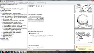

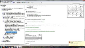

    Может в новых версиях Эльзы уже и нет информации на старые двигатели, я использую старенькую 2.5 версию.

    Совершенно верно (как говорится +1000 :)). Подгрузи английскую версию, в ней "всё" есть. Если вообще туго с "англицким" скачай переводчик и переводи.... Правда перевод будет немного тарабарским , но суть того, что надо сделать, будет понятна.....

    скачал болеее старую версию 2.5.Вроде есть инфа про ААН но больше там про диагностику,електрику и всякое такое,а вкладышы колечки и разновсякие штучки дрючки не наблюдаютса,ну лан то такое,впринцыпе основная инфа у меня есть,так что дело за вскрытием.

    В ЭЛЬЗе должна быть полная информация по ремонту. Просто когда выбираешь параметры автомобиля поставь 1997 год. Все моменты затяжки, последовательность есть в этой программе, просто надо внимательно её изучить.
