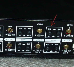

  14. forrester
    forrester Живу я здесь
    26 дек 2004
    4.816
    XC90 2017
    А если 4Х80(РМС), кондёр нужен или нет? Свет не мигает ген на 120 амперов?
    А вот это "балансный вход"?

  15. Uldis
    Uldis Живу я здесь
    1 янв 2003
    2.253
    была разобранна Audi S6 4.2L Q. 95г , кое что уже собралось :)
    спасибо
  16. Uldis
    Uldis Живу я здесь
    1 янв 2003
    2.253
    незнаю, наверно, я имел ввиду внутренний баланс входа. развязка от земли
