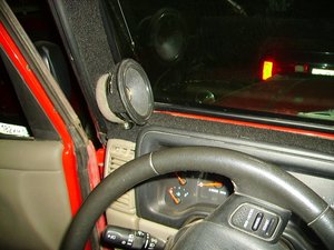

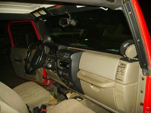

    я таки воплотил давнишнюю идею ,open-air Сч-Вч динамики сверху на панели .....
    крутил на панели по углу на моносигнале,до наилучшего "центра" ... где то на 4,5 получился центральный образ ..задержками потом совсем немного сдвинул до "идеала" ... причём для правого судьи "центр" остался тоже на 4 очка ....
    по микрофону ачх до 1 кгц вниз .....
    по высоте сцена строго на уровне глаз ...
    мидбасы в кикпанелях в ЗЯ.(передемпфированные) ......весьма быстрые ..разницы по задержкам по каналам....

    Интересно! Такого еще не доводилось послушать. Все прослушанные машины с близким расположением лобового отдавали пластилиновостью - как у тебя с этим? Есть жизнь на Марсе?)))
