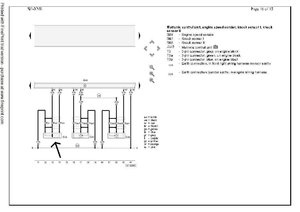

    Итак последние три дня занимались подключением халтека, вообще когда я первый раз увидел схемы подключения блока мне эта работа показалась самым простым и интересным этапом тюнинга при том что я эту работу делал в первый раз . Изначально сам блок пришел с косой, всеми реле и предохранителями, а мы решили использовать штатную проводку а реле и предохранители задействовать из бортовой сети, что и сделали. Предварительно два вечера просидел над схемами из эльзы, автодаты и халтека прорисовав все точки подключения с минимальным врезанием в штатную проводку. И сегодня вечером блок был подключен в пробном режиме...все работает, пока не подключал датчик коленвала и пару цифровых выходов и входов но об этом ниже спрошу здесь есть вопросы.

    Не могу разобраться с подключением датчика коленвала, вот схема из эльзы датчик G28
    а вот варианты подключения к халтеку:
    - если датчик индуктивного типа то так
    а если как датчик холла то так
    наш G28 имеет три провода один " -" на нем же и экран и два провода выходили из эбу :shock:
      121,1 КБ
      85

    блин схема из эльзы как то хреноватенько получилась попробую перезалить
