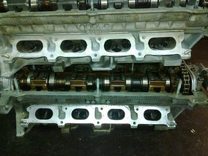

    У АЕВ коллектора больше сечение каналов, установив его на узкие получаться пороги которые будут создовать ненужное завихрение. Или голову подпилить под коллектор хоть каналы сравнять ито полегче станет. С S3 разница почти в 10мм. Так что точить придёться сильно.

    Да и вот еще AGU ГБЦ такая же "широко канальная" как и AEB, а то есть возможность взять за недорого
  4. babls
    babls Старожил
    30 июн 2006
    9.365
    TLC200 armored
    Да, в АГУ широкие каналы.

    AGU меньше АЕБ, где-то фотка была, сейчас поищю.
    Ошибка простите, на фотке снизу АДР.

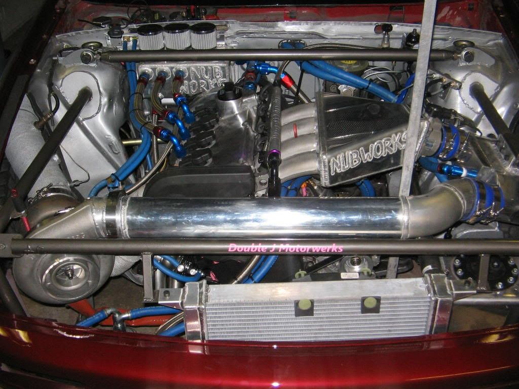

    Сходу фотки не найду, но суть в следующем:
    Ресивер коллектора разрезается вдоль и в разрез по периметру вваривается 2мм алюминиевый лист. Желательно делать так, чтобы раннеры были равноудалены от дросселя.

    на вортексе была классная тема, в которую парни выкладывали фотки своего подкапотного.
    ХЗ по каким словам её искать ) как только так сразу )

    вот тема человека, сделавшего первые две фотки:
    http://forums.vwvortex.com/showthread.php?4697635-AND-IT-BEGINS!-16plus4v-s-2010-get-ready-thread.
    Да и вообще вортекс хорош тем, что там полно готовых how to.
    Написано и сфоткано из чего собирали и написано что получилось.
    Igor23, пройдись поиском по слову "3076", думаю найдешь не один пример конфигурации и диспутов о ней.

    А еще открою страшную тайну и adr и aeb головы бывают с узкими каналами, так что при покупке проверяйте
