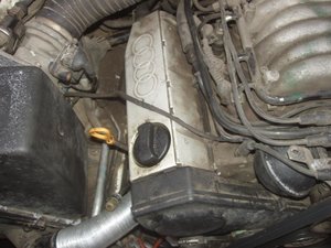

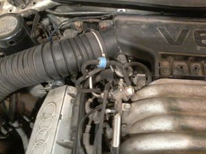

    ARTCHER, огромное спасибо! Статья очень помогла мне! Вакуумный исполнительный элемент для изменения геометрии впускного коллектора теперь подсоединён и работает. Также я перенёс все 2 тройника и обратный клапан непосредственно к вакуумному регулятору давления топлива. Теперь шланг шарообразного демпфера не тянется через клапанную крышку к тройнику около электромагнитного клапана, а направляется вдоль головки цилиндров, рядом с проводами топливных форсунок к тройнику, который теперь располагается около вакуумного регулятора давления топлива. Я проверил работу вакуумного исполнительного элемента для изменения геометрии впускного коллектора на холостых оборотах, подав принудительно 12 вольт на электромагнитный клапан, предварительно сняв с него разъем и увидел, как движется шток исполнительного элемента. :nod: Также я вернул вакуумный шланг печки, который просто болтался в воздухе, к штуцеру на дроссельной заслонки. :)
    Осталась висеть в воздухе черная трубочка, приходящая откуда-то из под днища под вакуумным усилителем рабочий тормозной системы. :shock:
    Но главный результат сегодняшней работы проявился по дороге домой из гаража (около 3-х км) :rollingeyes: : у меня кикдаун при спокойном движении в режиме драйв со скоростью около 40 - 60 км/ч срабатывал с 3-й, а то и 6-й попытки, а двигатель всё это время тужился разгоняя машину с частотой вращения 1200 - 2000 об./мин. В какой-то момент я резко нажал на педаль акселератора приготовившись её отпускать и нажимать повторно и тут произошло непредвиденное: двигатель набрал 3500 об./мин., АКПП отработала кикдаун и машина резво начала разгоняться с первого нажатия на педаль. Я был поражён случившимся и во время оставшегося пути я ещё раз 20 пробовал резко набирать скорость из режима движения с частотой вращения 1200 - 2000 об./мин. все попытки увенчались успехом с первого нажатия на педаль. :rock::thumbs_up:
    Друзья! Я очень счастлив этому событию, т.к. грешил на АКПП, считая её глючной и задумчивой. :thumbs_up::thumbs_up:

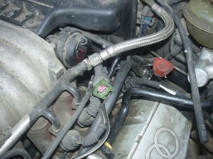

    Дорогие друзья! Занимался сегодня со своим AUDI 100 92гв и нашел у двигателя AAH с левой стороны, недалеко от разъемов лямбда зонда никуда не идущий 2-х контактный зеленый разъем.

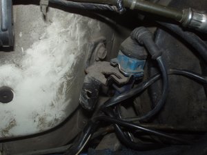

    Изучение книг и ETKA ни к чему не привели. Подскажите к чему он должен подключаться. Вероятно, я нашел крепление для его ответной части.

    а лямбда, проводка которой лежит на левой голове, у тебя подсоединена или нет? по фото не могу понять.

    не с датчика температуры ли?

    Зелёный разъём на ДД, кажысь.

    в том районе есть только черные (форсунки + лямбды), синий (датчик детона) и бежевый (датчик температуры на мозги)
    по крайней мере у меня так на 91ом году было

    Зеленый на дд ставится. Замыкается контакт при полностью открытом дросселе. Я так понимаю это кикдаун.

    Где контакт замыкается? В датчике детонации?

    у него уже подсоединен дд. синие фишки на моторном щите, второе фото
