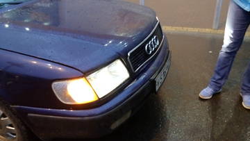

    Всех с праздником. После удара в перед дворники встали на несколько мм выше исходного положения. Там есть какая-то регулировка? Или их как то капотом сместило?
  8. Serg37
    Serg37 Старожил
    25 фев 2013
    5.735
    Ивановская обл.
    100/С4/2.3/16.4.91
    Они на шлицах сидят. Отпускаешь гайку, поводок дергаешь на себя и выставляешь. Что ж так не аккуратно?
  9. XXxSheFFxXX
    XXxSheFFxXX Старожил
    27 янв 2007
    6.077
    Audi 100/45 2.6ABC
    В меня въехал ФВ Амарок задом.
    Их выставить не получится-большой шаг получается, но почему они ушли от удара? Весь перед что-ли повело?

    Скорее всего краем капота по поводкам садануло при ударе.
    з.ы.
    Ты дворники включал после этого? Они дальше "замахивают", или...?
  11. Serg37
    Serg37 Старожил
    25 фев 2013
    5.735
    Ивановская обл.
    100/С4/2.3/16.4.91
    Нормально видать дал. :shock:
    Это тогда надо сдвинуть всю трапецию, и это только с перекосом всей рамки. Что не реально при таком ударе. Кстати можно по крыльям увидеть. А сдвинуться могли от неплотного затяга или капотом, действительно. Пробовал их выставить, не такой уж большой шаг.

    Ну там далеко до поводков... Капот почти на месте,видать петли немного съехали. Да, пользуюсь постоянно. Так и не доходят на пару-тройку мм до основания.
    Их повреждений-фара в помойку, увело верхнюю планку радиатора с замком капота, замяло конденсор, треснуло ухо радиатора, и что ещё меня смутило-оттопырилось крыло от рамки лобового.
  13. XXxSheFFxXX
    27 янв 2007
    6.077
    Audi 100/45 2.6ABC
    Удар приличный, выпирающим бампером в самое уязвимое.(((
    Правое крыло немного отошло по отношению к рамке лобового.( Сам не знаю, как так могло произойти... Дворники затянуты. Да и поднялись сразу оба дворника,а не один

    Читаю. Сочувствую.
    Это уже дефектовка нужна.
    Это говорит о смещении центрального рычага. Может там слабина.

    Сделай фотку как стоят дворники, и до какого места они сейчас работают
  17. XXxSheFFxXX
    27 янв 2007
    6.077
    Audi 100/45 2.6ABC
    Сделал фото положения дворников (нижнее положение-как должно быть).
    А так же зазор крыла.

    Поменяй капот, да дворник переставь.
    Удар был в клюв капота-максимум что утянет-петли капота.

    да не надо дворник трогать. снег с подоконника убери)

    На краю крыла скол, если я правильно рассмотрел. Да, обидно всё это. Со страховкой как обстоит?
