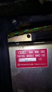

    Ребят, ну подскажите в конце концов, могу я ЭБУ с буквой А в конце поставить вместо своего??? Мой это который с красной этикеткой
    Что означает эта буква А, и "MMS 200" во второй строке вместо моей "MMS 100"

    По разъемам они идентичные, буква А версия блока, MMS-версия прошивки. Поставить можешь и он даже скорее всего будет работать:)

    да просто MMS-200, пять тем всего..
