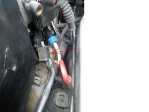

    Братва, объясните как этот клапан должен работать??? Щас решил проверить открываются ли заслонки в коллекторе, так вот ни хрена! Шланчик сдернул, ртом всосал, работает та хрень (забыл название), которая заслонки открывает на 4200 оборотах.
    Все трубки проверил по схеме, подключено правильно. Может этот клапан тупо сдох? Или куда копать?

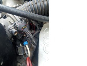

    Ну и до кучи ещё спрошу мнений. На другой фотке фишка ДМРВ с порванной резинкой. Как можно залечить покрасивше. Тем более эти резинки и на других фишках порваны. Некрасиво как то:shuffle:

    Для фишки дмрв будет этот, кажется: 4A0906102A

    Надо же, даже такое в запчасти идёт:shock: Только вот интересно, как её заменить то.

    Разъём наверное должен разбираться, какие-нибудь защёлки на контактах отгибаются и достаются.
    А в разъём клапана лампочку вставь или тестер, может вообще питание не приходит.

    А клапан постоянно вакуум создаёт, или при определённых оборотах?
  6. Ярослав44
    Ярослав44 Живу я здесь
    3 июн 2012
    2.219
    100/С4 2.8 AAH 92г
    Вакуум к клапану постоянно подводится, а питание подаётся в определённый момент. В магистрали груша стоит, аккумулятор вакуума.

    Общим замерили щас на заведенную, на холостых напряжение 13,36 где то на фишке. Заодно и сам клапан проверили, что то по сопротивлению тоже есть. Выходит нормально всё с ним? Или как? Но заслонки не открываются.

    так если на хх есть напряжение, то получается у тебя заслонки постоянно открыты :laugh:

    вакуум есть в системе? когда шланг скидываешь-пшикает?
    пины в колодках вытаскиваются иголкой.

    А фиг знает Андрюх, как проверить попроще? Что, может и не быть вакуума?

    Тоже непонятно...Может не так мерили.
    Потому и интересуюсь, как этот клапан долбаный продиагностировать по науке.

    Он тестится ваг комом, а вакуум, проверить. заглуши машину и сдерни шланг с вакуумного аккумулятора( шарик такой) если будет "пшик" значит вакуум есть.

    Засада в том, что насколько я знаю 91 год Вагалка мало видит в отличии от тех же А6.

    наДо просто лейбл дополнить под конкретный блок. скажи номер установленного на машине блока ЭБУ ДВС.

    Там тест исполнителей должен быть, вот его запускаешь и он этой релюхой должен щелкать.
