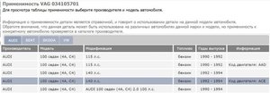

    100/C4 2.3 AAR
    Поглядите
    KOLBENSCHMIDT 87200600
    и
    VAG 034105701
    может это то , что нужно.)
    оба - стандарты

    Да я находил эти артикулы.
    Смущает, что по VAG 034105701 выдает вкладыши для моторов AAR, AAT, AEL. Чего в перечень АСЕ, АВК... не добавили? Вроде диаметр шейки колена одинаковый (насколько знаю), но блин хотелось бы точно знать, что б не "деньги на ветер".

    100/C4 2.3 AAR
    Мне АutoDoc написал вполне однозначно.)

    Лисапед
    я бы вкладыши после разборки покупал. кто знает что там стоит.
    тем более если меня память не подводит на 7A и ACE вкладыши шатунные идентичные. а на 7А я точно помню что было два вида вкладышей шатунных. по маркировке цветовой определяется какой ставить нужно. желтый или красный что ли.

    100C4 2.0E ACE 91г
    Ну я в Exist смотрел.
    Да так и будет, может там вопще ремонтный +0,25.
    Я сейчас хоть примерно прицениваюсь и смотрю строки доставки, что б немного запланировать что-где-когда.
