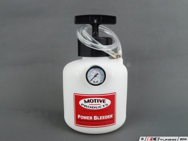

    На снятом РЦС шток ничем не ограничивается, при прокачке давлением вырывает с с посадочного места стопорную шайбу и выдавливает поршень. Назад все вставляется, но зачем этот мазохизм?)))
    Прокачивал через передний тормозной суппорт, прокачивали вдвоем, "замумукались", но воздуха в системе не осталось))))
    Вот с этой штукой можно и в одну харю
    хотел такой заказать, но епте то бабланет, то лень, теперь бакс дорого больно, придется самому собирать.

    Ну таки можно его стянуть чтобы не вылетел, другой вопрос как ставить уде прокачанный, я как то слабо себе это представляю.
    Ну через суппорт да есть такой метод, но тоже гиморный, Приблуда конечно класная, но проще крышку от бачка купить вкрячить в нее штусер, и дать давление хотя бы с запаски накачанной, если компрессора нет. ИМХО

    покупать не надо.
    подходит крышка от лукойловских канистр.

    Да, вон Лех правильно говорит: На снятом РЦС шток не ограничивается вилкой, и поэтому давлением его будет постоянно выдавливать.

    Есть еще способ:
    Подать жидкость под давлением в прокачной болт на РЦС.
    Мне кажется это более осуществимо...
