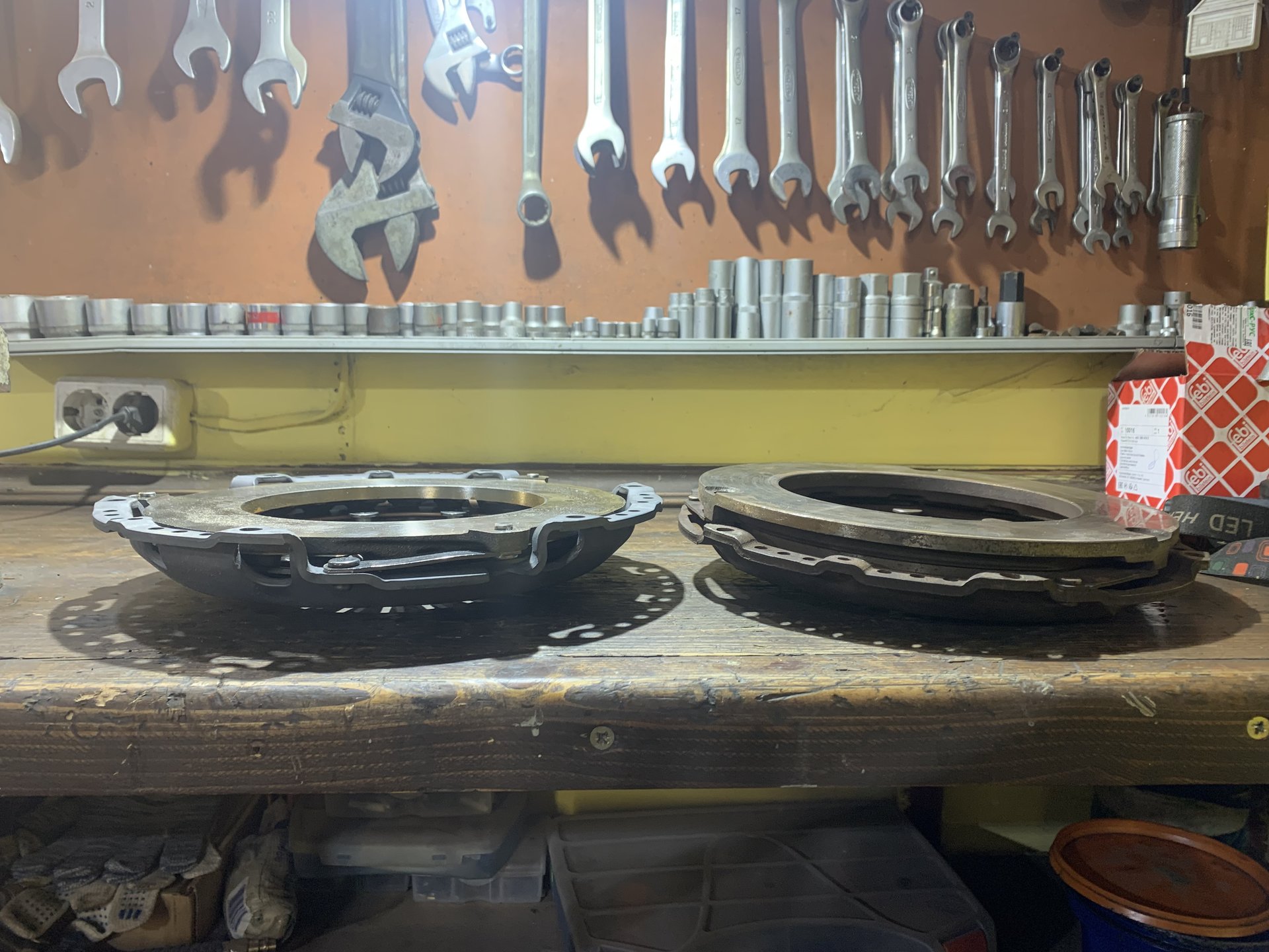

    Здравствуйте, у меня 100 с4 1991г., механическая кородка, двигатель AAH. Стоит одномассовый маховик. Не могу найти корзину сцепления. Если кто знает - напишите пожалуйста номер.

    В общем не подходит корзинка для двухмассового маховика на одномассовый потому что двухмассовый плоский, а одномассовый глубокий. Сравнительную фотку обеих корзинок прилагаю. В итоге нашел б/у корзинку, поставил и поехал. Кстати на счет диска ведомого, мне подсказал продавец корзинки, что диск можно взять md0211, он по внешнему диаметру больше на 2мм, их сточить, а по всему остальному он подходит и качество хорошее.
