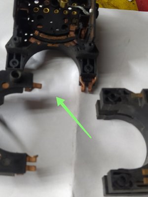

    Смотри контакты на медных переходах с одной стороны переключателя на другой. На включенных поворотах аозмись за рычаги переключателя с одной стороны и с другой стороны и как бы сжимай к центру.

    При том. Реле чувствует нагрузку и включается. А потом ток идёт с реле через переключатель контакты его и к лампочкам, а на переходах из за плохого контакта ток не проходит, но́ нагрузку чувствует реле.

    Когда мы включаем переключатель контакты замыкают линию реле , реле чувствуя нагрузку открывает ток , который идёт по одному проводу к разъёму переключателя, далее через медные соединительные контакты подходит к контактам переключателя, далее так же по одному проводу ток так же проходит через другие медные контакты и уходит на аварийку а с аварийки уже идёт распределение по лампочкам.

    сегодня попробовал рычаг переключателя прижать не каких изменений.. на не работающем повороте вкл выкл аварийку и начинает работать.. на выходных разберу как время будет благо поворот правый

    Тебе надо будет подбираться к переключателю, смотреть или на разъёме пропадает или все таки на медных разъемах.

    Правый поворот (. Он снизу стоит ) это где один контакт. Где два контакта внутренний питание наружный левый поворот .

    работает. снимал кнопку аварийки нечего не нашел криминального там. но пока что работает без сбоев.
