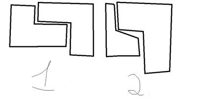

  12. Razer69
    Razer69 Живу я здесь
    3 апр 2018
    2.698
    Тверская обл.
    ауди 100 2,3 1991 инвент 2.0 : 100 2,8 мт.
    какое соединение будет лучше держать 1 или 2? при одинаковой пружине.

  13. iokiok
    iokiok Адмирал второго космического флота
    13 июн 2013
    2.444
    Ауди-100 1993, AAR
    отлично. а можно еще проиллюстрировать, что происходит при ударе по двери (когда замок открывается)?

  16. iokiok
    13 июн 2013
    2.444
    Ауди-100 1993, AAR
    ну хз. просто не очень понятно, что обо что ударяется при ударе и куда действует обратный молоток. ладно, запасусь надфилем, еще один подход...
