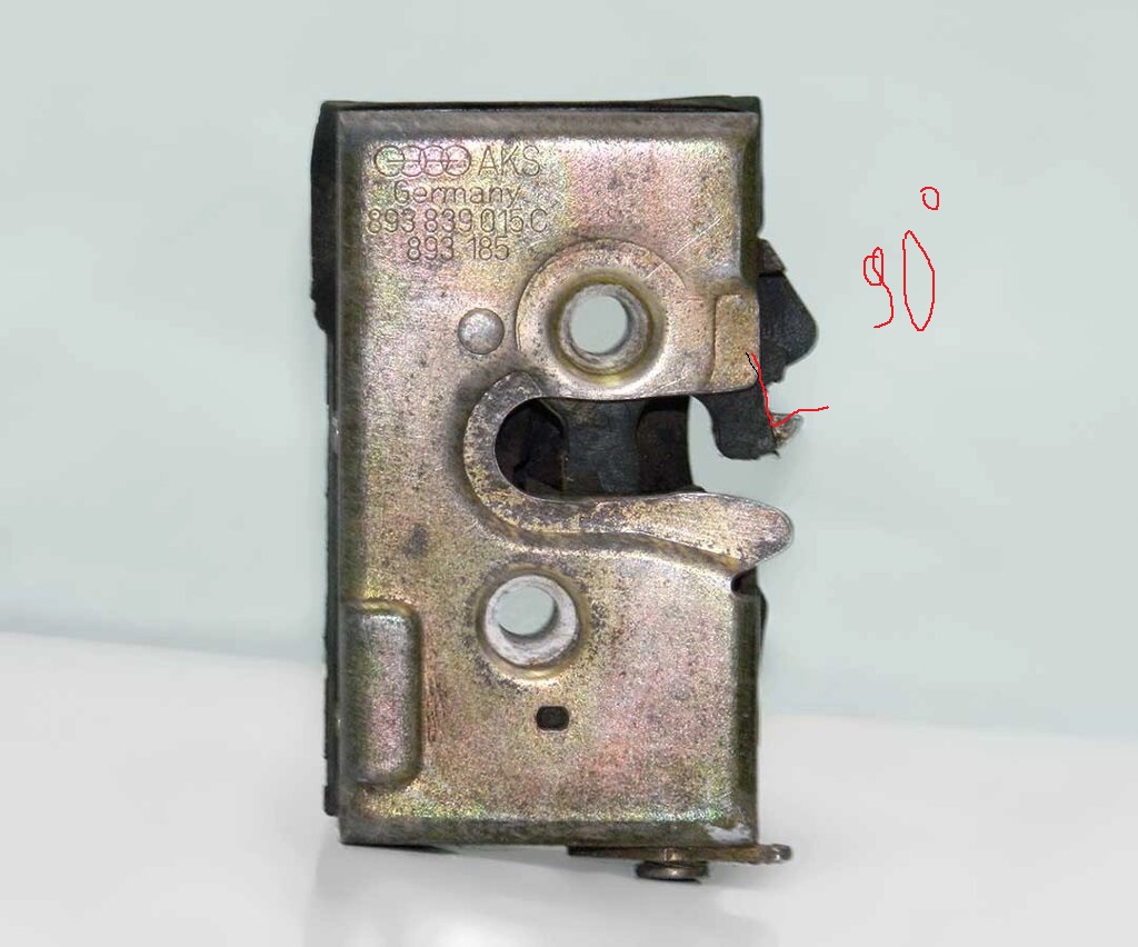

    про открывающуюся дверь еще вот подумалось. открывается на тряске. говорят, дескать, собачка не собачится из-за просевшей пружины. а у меня такое ощущение, что там тяга слишком легкая, и более менее хорошей кочки (хорошего удара) хватает, чтобы сообщить ей достаточную энергию для открытия собачки. или так себе версия?

    либо подтачивать надфилем собачку.. либо смотреть нижнюю петлю при почти полностью закрытой дверью верх-низ на стекло.небольшого люфта будет достаточно особенно если перед на газовых аммах.

    про замок - я не понимаю. если собачка защелкивается и скоба там внутри - как подпиливание собачки тут поможет? как люфт в петле (даже если бы он там был) открывает эту собачку? имхо единственное, почему закрытая дверь открывается на ямах и ухабах - ее открывает тяга (ну или собачка сама отщелкивается - из-за плохой пружины).
    и, блин, было же оно в руках. оставалось только высверлить клёпки и растянуть или заменить эту пружину (и не собрать это всё обратно, гыгы - побоялся...)

    1)если болтается нижния петля дверь будет открываться на первый щелчок замка при проездах неровностей.
    2) если собачка(если мы одно и тоже так называем) изношена + к этому есть люфт в петлях то тоже будет открываться вот тебе фото. если там угол более 90* дверь открывается на первый щелчок.
    это основные причины открывания. очень редко это внутриненее проблемы в самом замке
      154,4 КБ
      31

    но нередко открывается полностью! (в чем и загвоздка)
    при этом из половинчатого закрытия на стоящей машине у меня ни разу не получилось дверь открыть полностью - как ее ни шатай
    еще раз присмотрюсь при случае, но по-моему у меня в полузакрытом состоянии зазор не позволяет просчкочить скобе.
    а, плюсом к тому есть еще такое наблюдение: если закрыть полностью закрытую дверь центральным замком, она до половинчатого состояния, бывало, открывалась, но полностью - ни разу (может, нужно наблюдать дольше...)
