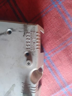

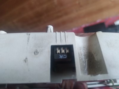

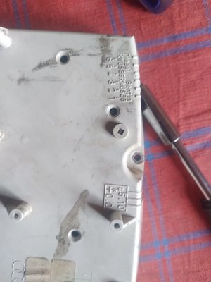

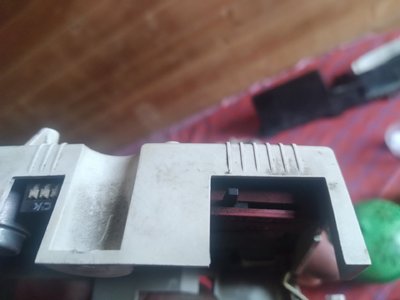

    [​IMG] [​IMG] [​IMG] [​IMG] и кто подскажет для чего на полной панели приборов с бк и бск . я понимаю что регулировка и выставлление под авто конкретное бензин дизель в промежутке что ? и вторая где 3 положения это что ?корректировка показаний расхода\запаса топлива?
    пы сы не получилось из мыла вставить добавляю так.(
    и еще у всех спидометров маленькая шестренка одометра одинаковая (у меня сдохла) была панель не полная от 2.3 я поставил весь этот блочек (вместе с той шестереночкой на которую самая маленькая одета) спидометр как то стал не совсем корректно показывать. на 40 км по спидометру спидлоджик показывает 47 км. когда едешь 120 по спидометру спидлоджик(прога на телефоне с частатой 1гц) 121 показывает .. и раньше при оборотах 3000 спидометр показывал 125 сейчас 117 где то. или я стрелку не так одел ? а почему тогда при 40 такая разница раньше не было такого точно.

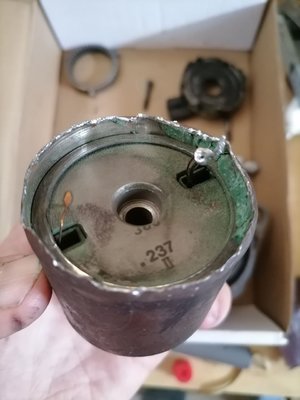

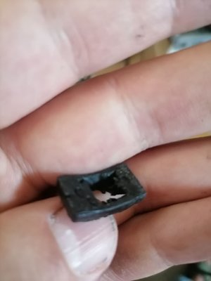

    снял стартер. bosch -1 1 005 821 283
    хз как развальцевать втягивающее. пластик под завальцовкой (если это пластик) - какого-то зеленого цвета, проделал в нем дырку, блин.
    должен ли быть радиальный люфт на том его конце, который в колоколе?
  14. MCIRI
    MCIRI Живу я здесь
    21 янв 2009
    2.861
    Казахстан
    A 100 4B 1.8 88г.
    А́ я что говорил? Не так то просто в первый раз разобрать- собрать. Крышка скорее всего текстолит, чем пластик. Я ( когда раньше занимался ремонтом втягивающего, сейчас уже не занимаюсь) развальцовывал дюбелем.. ещё распаять надо будет, а потом спаять
    Не забудь шайбу выкинуть пружинную.которая под крышкой стоит
  15. knyazevpit
    knyazevpit Старожил
    13 июн 2012
    5.137
    Коми респ.
    А6C4 2,6Q АКПП 97г.
    Зачем во втягивающем проделывать дыру?
  16. iokiok
    iokiok Адмирал второго космического флота
    13 июн 2013
    2.451
    Ауди-100 1993, AAR
    у меня один контакт оторван оказался. ну или конструкция такая, что он на массу замыкает.
    один контакт отпаял - он уходит вглубь в катушку. напротив него (по диаметру) из катушки приходит еще контакт, который запаян на верхнюю круглую пластину ("шайбу"?), которая закрывает катушку. а из текстолитовой крышки второй контакт либо оборвался, либо должен был к этой крышке просто прижиматься.
    текстолит странный. вроде бы черный, а начинаешь крошить - вдруг зеленая крошка и внутри зеленый..
    бендикс сухой (он и должен быть сухим, без смазки?). вместо игольчатого подшипника в хвостовике, похоже, обычная втулка. с радиальным люфтом около миллиметра (может даже двух) - втулку менять?
    сопротивление катушки - около 1 Ома, срабатывает далеко не всегда, и только когда "поршень" вдавить. такое ощущение, что там межвитковое какое-то. (хотя в момент неисправности щелчки были слышны вроде бы каждый раз). наверное, все же неудачно разобрал.
    ну и контактная пластина - почему-то только на одном из болтов выщерблено. место контакта со вторым болтом - только внешне пожжено, но пальцем почти не ощущается.
    видимо, новое покупать буду. рекомендации?

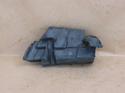

    а, еще пластиковые (резиновые?) окошка-ограничителя для белой пластиковой фигнюхи - тоже в таксебе состоянии. народ вроде бы рассказывает про ремкомплекты. а я хз как искать.

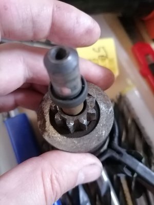

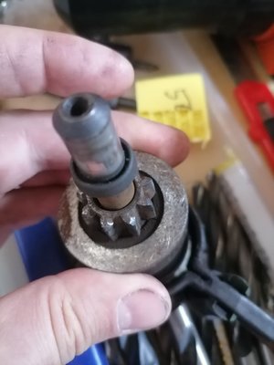

    Вот люфт шестеренки на валу - его быть не должно? там втулка или игольчатый подшипник?
    на той крышке, которая в колокол - купил игольчатый подшипник (вместо втулки), посмотрим.
    какая функция вот этих резиновых фиговин? (у меня две раскрошились)
    ну и второй толстый медный провод - должен идти внутрь втягивающего? у меня он оборван.
    сам бендикс - работает. крутится в одном направлении, обратно - ни грамма не дает. развальцовывать для смазки пока как-то не хочется.
