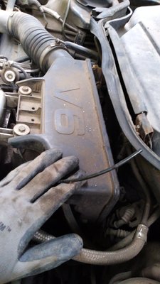

    Значит, обшибся. В общем, трубка, принадлежащая мап-сенсору, у меня оборвалась примерно через 10-15 см после выхода из впускного коллектора. И теперь предстоит найти её вторую часть и как-то соединить их.

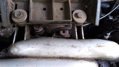

    Маслофорсунки это которые в блоке в районе коленвала? Правильно понимаю?
  6. IGON350
    IGON350 Живу я здесь
    23 дек 2013
    2.709
    Мордовия респ.
    B4 AAH quattro 92г, В4 АВК Avant95г
    Именно
