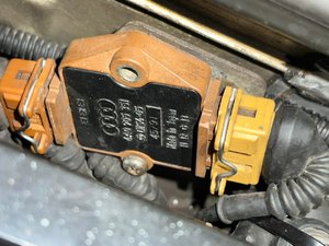

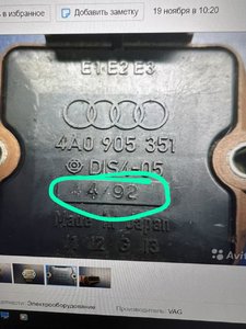

    взаимозаменяемые эти коммутаторы или нет. Кто в курсе ? Верхний мой с авто. Есть подозрение, что он своё отработал.
  9. romich107
    romich107 Живу я здесь
    3 ноя 2010
    2.639
    Audi 100 AAH 91
    номера же одинаковые, значит подойдет.
    IGON350 нравится это.
