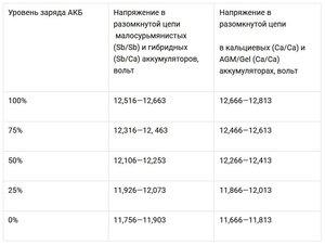

    Когда там осталось 20% заряда - вообще ждать не надо.
    Независимо от того, сколько там на градуснике на улице. ))
    Кальциевый АКБ разряжать ниже 11,9 Вольта вообще нельзя. Емкость ему вернуть после этого очень проблематично.
    Поэтому - забудьте о КТЦ кальциевой АКБ.
    И это не мой совет. Это совет производителей АКБ.
