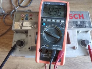

    Решил все же сделать небольшой фотоотчет:) На улице -15 в квартире +19 только занес.

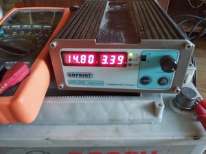

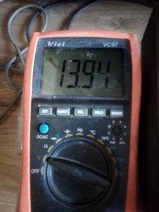

    Старт заряда...к слову сказать в первый момент ток был 4,5А, но пока брал телефон и фоткал получилось вот так...

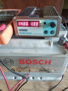

    Полчаса заряда...инея как то тоже нет...ну и понятно что ток дальше не поднимется уже

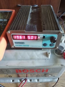

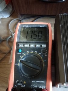

    Ну и вишенка на торте...заряд током 5 А

    сомнительно, что при 5 А на проводах теряется 2 В. Кто-то из них врёт по напряжению )

    Там провода 0,35, могу замерить если хочешь падение, только зачем, даже если кто то врет, общий тренд понятен...
    при 14,8 хера с два ты получишь какой то вменяемый ток, а уж 20А это КЗ банки
